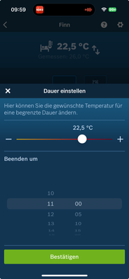

Schon cool der neue Timer für die Raumtemperatur:

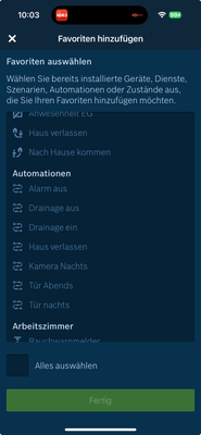

Und Automationen und Zustände in den Favoriten:
