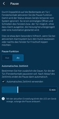

Bei mir wurde beim Smart Home Controller II-Update bei den Tür-/Fensterkontakt II die Einstellung der Pause-Funktion "Automatisches Zeitlimit verwenden" auf aktiviert mit 5 Min gesetzt und ich muss es bei jedem einzelnen wieder rausnehmen.
Mach ich was falsch?
Ist das so gewollt oder ein Bug?
Hi @BlackShadow , kannst du dich bitte mit Systemprotokoll an den Service wenden und mir die Ticketnummer nennen. Danke dir.
NACHTRAG:
Wegen einer anderen Angelegenheit musste ich einen Neustart des Controllers machen.
Danach war das selbe Spiel!
Bei den TFK II, bei denen ich die "Pause-Funktion" gänzlich "Aus" geschaltet habe, gibt es keine Reaktivierung; lediglich bei denen, wo die "Pause-Funktion" auf "An" steht und die Checkbox vor "Automatisches Zeitlimit verwenden" manuell von mir deaktiviert war, wurde diese Einstellung mit dem Neustart wieder zurückgesetzt (also Checkbox "Automatisches Zeitlimit verwenden" aktiviert).
Es scheint also nicht explizit am Update zu liegen, sondern ist dann wohl eher ein genereller Bug.
Ticket ist noch offen. Sobald ich Antwort erhalte, geb ich hier erneut Meldung.

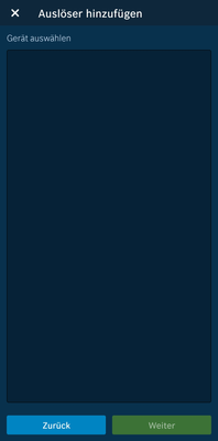

Nach dem Update erscheint bei mir unter "Automation/Wenn..." auf einmal unter "Auslöser hinzufügen/Geräte" die Auswahl "Universalschalter"
 Wähle ich diesen aus und gehe auf "Weiter" kommt eine leere Geräteauswahl.
Ich besitze gar keinen Universalschalter,
deshalb wird wahrscheinlich auch die Getäteauswahl leer sein.
Vor dem Update war der Universalschalter definitiv nicht gelistet.
Hat noch jemand das Phänomen und ist es evtl ein Bug?
Wird ein Bug sein. Es war immer so, dass nur Gerätekategorien gelistet waren, die es im System auch gibt. Dürfte immer noch so ein, z.B. habe ich keinen Eintrag für Bewegungsmelder.
Ist mindestens ein Universalschalter vorhanden, gab's den Eintrag schon immer und hat auch weitere Untermenüs dahinter. Was ja Sinn macht.

Zu der Universalschalter-Listung hat ja Sebastian was geschrieben, warum der auf einmal da ist...
@SebastianHarder Danke für die Info/Rückmeldung!
Zu dem Reset der Pause-Funktion:
Ich werd mal vor und nach dem nächsten Update gucken, ob es wieder auftritt und ggf. berichten.
Hab's jetzt erstmal wieder auf meine Bedürfnisse angepasst.
Euch fällt aber auch jeder kleinste Fehler auf! 😉

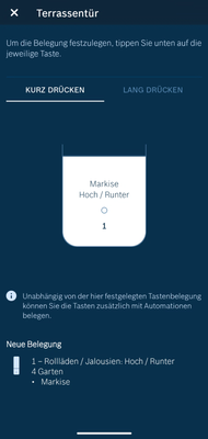

Tatsächlich wird in den Automationen der Universalschalter bei den möglichen Auslösern aufgeführt, auch wenn kein Universalschalter, aber mindestens ein Tür-/Fensterkontakt II im System ist. Der Hintergrund ist eine Erweiterung für den Tür-/Fensterkontakt II, um die Taste ähnlich wie beim Universalschalter II zu belegen, welche derzeit allerdings nur unseren internen BETA-Usern zur Verfügung steht. In den Automationen wird dadurch fälschlicherweise angenommen, dass es sich um einen Universalschalter handelt, wird im folgenden Screen dann aber nicht aufgelistet.

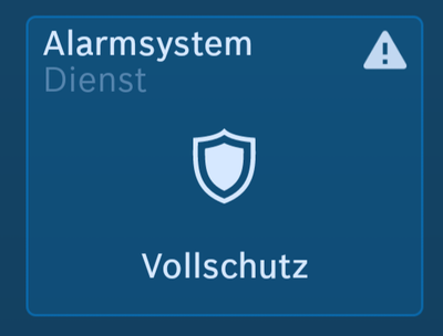

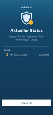

Nach dem Update stimmt auch was mit dem Alarmsystem nicht (bei meinem Controller II und Android)!
Bei Aktivierung des Alarmsystems (egal ob per Automation oder manuell über Kachel in Favoriten) kommt folgende Fehlermeldung:
 Die Kachel unter Favoriten zeigt folgendes:
 Wenn ich allerdings unter Räume zur Küche gehe, werden mir beide Fenster als geschlossen angezeigt:
 Bin mir auch ziemlich sicher, dass das Fenster geschlossen ist!
Ein Signalstärketest des angeblich betroffenen TFK II zeigt:
Neustart des Controllers kann ich leider nicht durchführen, da ich nicht vor Ort bin.
Mach mir jetzt zwar keine Sorgen, aber so richtig schön ist das auch nicht!

Hallo @BlackShadow,
bitte ein Ticket eröffnen und das Systemprotokoll hochladen, damit wir uns anschauen können, wieso das Alarmsystem den Zustand nicht kennt.
Hallo @SebastianHarder,
beides (Ticket & Systemprotokoll) erledigt!
Ticket: 1327758
