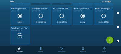

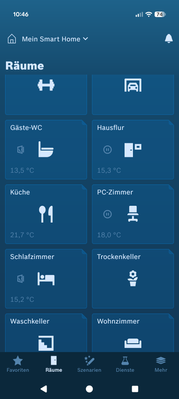

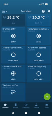

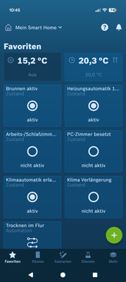

21. März 2026 11:36 - bearbeitet 21. März 2026 21:35
Betroffen sind großen Kacheln bei Favoriten und Räumen. Die schmalen Schaltflächen unter Szenarien, Dienste und Mehr sehen okay aus (bei "Rechtliches" wird es ganz knapp).
Mein Pixel 9 Pro ist auf 120Hz und maximale Auflösung eingestellt, Schrift- und Anzeigegröße jeweils einen Tick über Minimum.
Habe grade mal die Anzeigegröße auf absolutes Minimum gestellt - dadurch bekomme ich in der Bosch-App drei Spalten statt zwei, die Kacheln werden unten aber immer noch abgeschnitten.
Hier ein paar Screenshots von Räumen und Favoriten (die Favoriten auch einmal gedreht und zurückgedreht).
Edit: Gerade auf einem Pixel 9 (ohne Pro) getestet. Gleiches Problem.
Auf einem Moto Razr 2022 ist alles okay.
