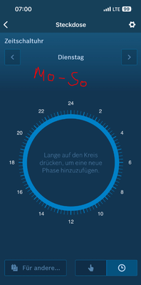

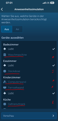

Ich habe für die Zwischenstecker keinen Zeitplan hinterlegt welcher die Stecker auf AUS stellt, sprich Mo-So immer EIN und auch seit Monaten (eigentlich schon 1,5j) so laufen (siehe auch Screenshots). Auch habe ich keine Automation welche die Zwischenstecker ausschalten und die Zwischenstecker auch in der Anwesenheitssimulation explizit abgehakt. Unabhängig davon, habe ich die Anwesenheitssimulation auch nicht aktiviert.
Zeitplan für jeden Zwischenstecker kompakt gleich (MO-SO) -> immer EIN, keine AUS Phase:
Konfiguration für Anwesenheitssimulation für alle Zwischenstecker kompakt gleich (bei allen abgehakt=deaktiviert) bzw. war/ist die Simulation auch nicht aktiviert:

Hallo @lesgrebe,
in deinem Screenshot sieht es so aus, als ob es lediglich eine AUS-Phase gibt (blau = aus). Das ist vermutlich der Grund weshalb die Zwischenstecker um Mitternacht ausgeschaltet werden (neuer Tag, neue AUS-Phase). Wieso stellst du die Zwischenstecker nicht einfach auf den manuellen Modus um?
VG Sebastian

Hallo @SebastianHarder ,
Danke für die Rückmeldung. Dann hat sich aber etwas geändert, denn diesen Zeitplan habe ich seit Anbeginn nicht angerührt und es hat problemlos über ein Jahr funktioniert...
Warum ich nicht in den manuellen Modus wechsle kann ich dir sagen, weil mir die Hand in der Übersicht nicht gefällt und in weiterer Folge beim LS I ebenfalls alles gleich eingestellt ist, besser gesagt eben nichts umgestellt habe - einfach damit alles gleich ist/bleibt.
Bis jetzt hat sich in dieser Konstellation des nicht vorhandenen Zeitplans noch nie etwas ausgeschalten, weder Licht noch Zwischenstecker (Glück?). Woher ich es beim Licht (LS I) weiß, weil ich gerne nachts am Laptop im Esszimmer in ruhe arbeite, hier auch bis nach Mitternacht und bis Dato bin ich noch nie im Finstern gesessen...
Was hat sich jetzt geändert, dass seit dem UPDATE um Mitternacht AUS geschalten wird und vorher nicht? Es gibt schließlich in meinem Zeitplan nicht hinterlegtes...
Kann natürlich auf Hand umstellen (habe ich jetzt auch gemacht), daran soll es nicht scheitern oder auch einfach eine EIN Phase von 00 bis 24 einstellen (weil mir halt die Hand nicht gefällt), aber es erklärt (mir) nicht warum um Mitternacht auf AUS gestellt wurde. Hätte aus meiner Sicht genau so gut jeder anderer Zeitpunkt im Zeitplan sein können oder irre ich mich?

@lesgrebe "weil mir die Hand in der Übersicht nicht gefällt"
Und ich dreh am Herd immer alle Knöpfe nach unten, weil mir das so besser gefällt. Komisch, dass es in der Küche immer so warm ist. 🤔
Im Ernst: Dass die Zeitschaltuhr um Mitternacht aktiv wird, das war zumindest beim Heizkörperthermostat I schon immer so. Eine tagesübergreifende Phase (z. B. von 22 bis 3 Uhr) ist nicht möglich, um Mitternacht beginnt immer eine neue, deren Einstellung dann übernommen wird. Meine Erwartung wäre, dass es bei den Zwischensteckern auch so ist. Bei mir laufen die aber schon immer im manuellen Modus und haben sich dementsprechend letzte Nacht auch nicht ausgeschaltet.

Zur Info: Mit dem nächsten Update (Jan/Feb 2024) wird das alte Verhalten wiederhergestellt, so dass sich die Zwischenstecker um Mitternacht nicht ausschalten.

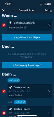

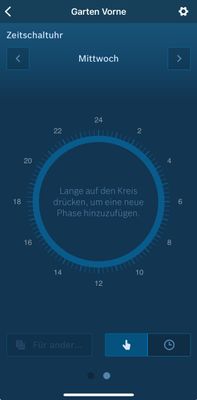

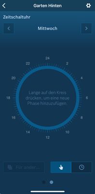

Moin @lesgrebe
dass kann ich bestätigen. Zwei meiner Zwischenstecker 1 steuern über die BSH App die Gartenbeleuchtung. Heute früh um 04:00 Uhr war alles dunkel im Garten. Dass Update für die Zwischenstecker hatte ich gestern Abend noch gemacht!
Hoffe dass es ein einmaliges Problem war.
Gruß Hans
Hallo @Hans_Berlin,
wurde das Gartenlicht denn definitiv eingeschaltet am Nachmittag?
Falls du nämlich kurz vor 16:15 Uhr das SHC-Update gestartet hast, könnte es sein, dass die Automation nicht ausgeführt wurde, solange der SHC mit Neustarten beschäftigt war.
VG Sebastian
@ich bin gestern gg 20:00 Uhr nach Hause gekommen, da wäre es definitiv aufgefallen, wenn es aus gewesen wäre. Danach habe ich erst dass Update angestoßen.
Guten Morgen,
@SebastianHarder
Heute hat die Schaltung wieder funktioniert. Ich vermute mal, dass nach dem Update des Zwischensteckers, diese nicht zurück in die „An“ Option geschaltet haben, weil bei mir die Schaltung über die „Automation“ geschaltet wird und nicht mit der Zeitschaltuhr.
Gruß Hans
