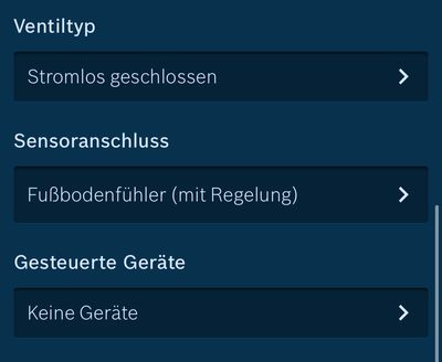

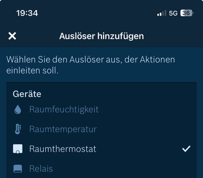

Ich vermute der externe Sensor für das Raumthermostat erscheint unter Automatisierungen jetzt als „Raumthermostat“ und der interne Sensor im Raumthermostat als „Raumtemperatur“?
Kann ich den Messwert in der App auch irgendwo sehen?

Interessant: ich sehe den Wer garnicht…
Smart Home Controller II + 22 Geräte, App auf iOS 26.1
Vermutlich weil du "mit Regelung" nutzt.
Ändert nichts. Sehr seltsam…
