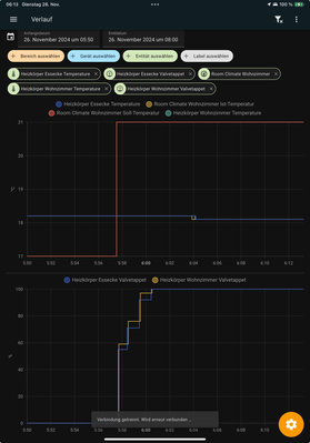

Interessant ist speziell in deinem Fall auch, wie steil wäre der Anstieg bei der Ventilstellung, wenn du statt um 4 nur um 1 Grad die Solltemperatur erhöhst?
Kannst du bitte diesen Test für uns (Community + BOSCH) machen, damit wir sehen, ob es unterschiedliche Erfahrungen unter allen HKTII-Nutzern zur Geschwindigkeit der Ventilstellung gibt?
Siehe weiter unten
@Larry Die Auswertung kann ich erst heute Abend machen, da ich im Büro bin.

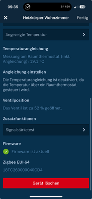

Ich habe jetzt mal auf 20° gestellt, bei RT 19,1°.
Die Ventilöffnung ist sofort auf 26% gesprungen.
Und ist jetzt bei 52%
HA Kurve gibt es, wie gesagt erst heute Abend.
Hier der zugehörige Verlauf:
(gelöscht)
Guten Morgen, das ist nicht das was wir sehen wollen. Wie verhält sich das Thermostat wenn der Istwert den Sollwert um 0.1° unterschreitet ? Ich wette dann rampt Dein Ventil langsam von Start bei 1-2% hoch, während die Raumtemperatur weiter fällt. Gruß
Larry

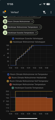

Durch meine 3 Antworten weiter oben beschriebene zeitlich synchronisierte Regelung von Raumthermostaten und Gruppen an Heizkörperthermostaten (Komforttemp. HKTs dann jeweils voll auf 30°C) geht es noch steiler, quasi ohne jegliches Warten. 😉
Hinweise:
- HKTs in den WR (Wohnräumen) ArbZi, WoZi und Küche arbeiten deckungsgleich, daher nur 1 Linie im Ventilverlaufsdiagramm zu sehen.
- "alles 🪟" und "SchlZi 🪟" sind Lüftungszeiten
  Es wurde im Schriebzeitraum nur 1x im SchlZi gegen 08:00 gelüftet. Danach staffel ich die Raumthermostat über den Tag erst wieder langsam hoch, damit sich das SchlZi durch den Bau/Möbel wieder erwärmt und sich nicht der Wärme aus der Heizung bedient, welche ja anliegen würde, da Gastherme im Betrieb für die Wohnräume. ("Therme")
Ich werde das wohl auch alles so belassen müssen mit meiner sonderbaren Regelung, denn ich muss ja mit einer überdimensionierten 20 Jahre alten GasKombiTherme arbeiten.
Selbst wenn die Regelungen der HKTs besser werden sollten, ist meine Situation ja so, dass jedes Zehntel Grad an Wärmebedarf und damit nur minimal geöffneter Ventile mit der vollen Power meiner Therme bedient werden müsste.
