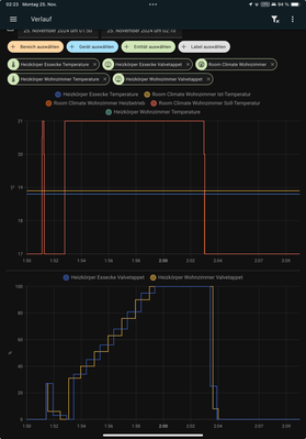

@Larry @MaFu @Falschspieler Habt Ihr das Update (368) überhaupt schon auf den HKT II installiert? Bei mir starten sie jetzt mit  30 % und sind in weniger als 5 Minuten auf 100%.
Warm wird es nicht, da die Nachtabsenkung aktiv ist und wir draußen 15° haben.
Ja klar, man sieht ja auch in meinen Screenshots oben, dass sie sofort reagieren. Dass sie bei dir früher auf 100% sind, liegt daran, dass du einen riesigen Temperatursprung anforderst. In deinem Fall sollten sie eigentlich unmittelbar auf 100% gehen.
Der P Anteil ist einfach viel zu klein und der I Anteil viel zu groß.

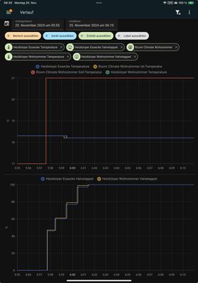

@Larry heute morgen: Start bei 46 % und dann in 4 Minuten und vier Schritten bis auf 100 %:
Für mich eine deutliche Verbessserung. Da sich die Heizung wegen der Außentemperaturen abgeschaltet hat, kann ich die weitere Messungen erst machen, wenn es wieder kälter wird.
Bei einem Sprung der Solltemperatur um ganze 4°C wie bei dir wäre es ja auch verheerend, wenn es länger dauern würde.

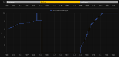

Frage an jene von euch, wer Fensterkontakte für das Lüften einsetzt.
Wenn die Thermostate zwecks Lüften zufahren, dauert es dann nach Lüftungsende jedes mal wieder die 20-30 min, bis Heizwasser durch die Heizkörper fließt oder springt die Ventilstellung auf den Wert von vor dem Lüften?
Ich selbst nutze keine Kontakte, sondern löse vor dem Lüften eine entsprechenden Zustand (damit eine Automation) aus, um den Raum auf 5 °C zu stellen bzw. stelle für die Zeit des Lüftens auf Heizpause, was jedoch auch bei den 5 °C herauskommt.
Beim Wegfall des Lüftungszustandes kriecht die Ventilstellung dann wieder neu langsam hoch wie beim morgendlichen Aufheizen nach dem nächtlichen Absenken und ich friere nach dem Lüften unnütz lang.
Also, ich habe Fensterkontakte zu Hause, und wen es jedes Mal 30 Minuten dauern würde, hätte ich es sicher schon hier mal gepostet, wäre mir sicher aufgefallen. Da das System eher pulsartig tickt, kann ich auch anhand der Daten kaum nachvollziehen, finde gerade keine Lüftungsmomente, wo gerade viel am Heizkörper los war..
