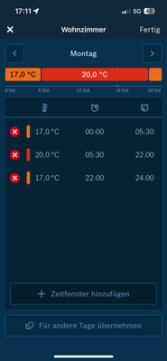

Die Ansicht ist ja prima und auch besser bedienbar als der Kreis bisher. Wie ist denn aber die Vordefinition einer Temparatur für die "Kaltphase" und für die "Warmphase" geblieben? Muss ich jetzt jedes einzelne Fensterchen individuell einstellen - oder habe ich nur einen Screen noch nicht entdeckt...? Danke für Info und Hinweis.

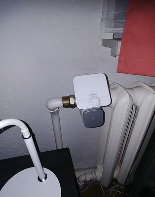

Bosch ist zumindest in meinem Fall jetzt wohl aufgewacht und arbeitet an der Auswertung der massiven Temperaturabweichungen bei mir. Wer mal was richtig spannendes/trauriges sehen will, muss sich mal das Foto im Anhang anschauen. Der Raum von 2 HKTII geheizt eiert von -0,3C bis so + 2,3C rum. Manchmal sogar mehr. Das Ventil eigentlich immer zu oder 100%. Mit RTII auf -0,3/+0,5C. Egal wo das Thermostat steht. Das Ventil geht in Stufen smooth mit auf von 27% auf 30,33,36,47%...dann ne Haltezeit bei 0,1C über soll runter auf 37%, dann auf 28% und dann zu.
Man beachte - beim aktuellen Testsetup von mir steht das RTII direkt auf nem HKTII drauf. Es liegt also def. weder am Raum, noch der Vorlauftemp, oder oder...es liegt nur am Regler dea HKTII ohne RTII.

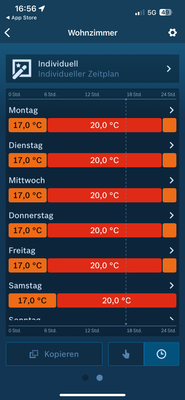

im Bad ist eine Zeit geplant . Beispiel von 09:00-10:00 21 Grad.
Doch in diesem Zeitraum wird manuell hochgeschraubt, so , vorher ging es auch nach einer kurzen Zeit wieder auf die geplante Temperatur zurück.
jetzt wird die hochgeschraubte Temperatur gehalten , und das jetzt seit fast 2 Stunden .
da müsste nochmals eine Lösung her , vorher war es zu kurz und jetzt hat es anscheinend kein Ende .
Gruß .
@Captainm1978 Wenn die Temperatur am Thermostat verstellt wird, erfolgt beim nächsten Schaltpunkt wieder die Umstellung auf die Phasentemperatur.
Wenn Du genau zum Schaltpunkt die Temperatur verstellst, kann es zu einer Überschneidung kommen.
Könntest Du bitte mal Deine Einstellungen der Schaltzeituhr teilen?
Das vermute ich auch , dann muss ich mir einen neuen Plan erstellen . Wir gesagt vor dem neuen Update war dies nicht der Fall .

Mit gefällt die neue Einstellmöglichkeit der Zeiten in der Zeitschaltuhr auch besser.
Allerdings wurden hier in einigen Räumen die Temperaturen um 6,5°C nach unten gesetzt durch das Update. Ist das ein bekannter Fehler oder ein blöder Zufall?
Kann es daran liegen, dass die Installation und Konfiguration des Systems hier bereits nach Verfügbarkeit des Updates aber vor dem vollständigen Ausrollens erfolgt ist?
