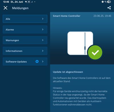

wir haben soeben die Ursache gefunden, wieso bei einigen von euch nach der Installation der Version 10.28, die alte Version 10.26 zur Installation angeboten wird.
Bitte diese Version NICHT installieren!
Wer nach der 10.28 die 10.26 schon installiert hat, erhält voraussichtlich morgen (24. Juni 2025) automatisch erneut das Update auf 10.28. Bitte entschuldigt die Verwirrung.

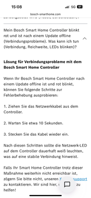

Positive Neuigkeiten: wir haben das Problem identifiziert und sind zuversichtlich, dass wir es lösen können, so dass bereits betroffene SHCs wieder funktionieren werden. Die Lösung erfordert das Ausspielen neuer Sicherheitszertifikate über einen Cloud-Service. Ein voriges Verteilen fehlerhafter Zertifikate am heutigen Nachmittag sorgt aktuell dafür, dass der Smart Home Controller Boot-Vorgang nicht vollständig abgeschlossen werden kann. Neustarts oder andere Maßnahmen führen daher aktuell nicht zum Erfolg.
Wir arbeiten jetzt mit Hochdruck daran, die fehlerfreien Zertifikate zur Verfügung zu stellen. Sobald dies erfolgt ist, wird ein weiterer SHC-Neustart das Problem lösen. Für Betroffene, die aktuell im Urlaub sind und keinen SHC-Neustart durchführen können, überlegen wir uns noch was.
+++ Update 24.06.2025, 22:14 Uhr +++
Bitte startet eure SHCs jetzt neu, indem ihr die Stromversorgung für einige Sekunden trennt! Seit 22:00 Uhr sollte dies dazu führen, dass eure SHCs wieder normal starten. Für die Urlaubenden haben wir leider keine Lösung parat, die ohne Reboot auskommt. Wir überlegen, ob wir noch eine Möglichkeit finden, vermutlich wird es aber nicht ohne Neustart gehen. Sorry!

Wir haben gestern Abend den Rollout der Version 10.28 aufgrund der Probleme gestoppt. User, die in der Zeit zwischen 16:00 und 22:00 Uhr ihren SHC aktualisiert oder neugestartet haben, konnten anschließend nicht mehr auf den SHC zugreifen. Ein erneuter Neustart nach 22:00 Uhr hat für die meisten User alle Probleme gelöst.
Weiterhin bestehen noch zwei weitere Probleme:
1) iOS User sehen vereinzelt, dass der SHC noch aktualisiert wird und haben keinen Zugriff.
2) Einige User sehen eine Meldung, dass ein Update (auf Version 10.26, 10.28 oder unbekannt) angeboten wird. Die Meldung lässt sich nicht entfernen und das Update auch nicht ausführen.
➡️Beides wird sich durch die Fortsetzung des Rollouts am Nachmittag beheben. Wir bitten noch um ein wenig Geduld!
Außerdem erreichen uns viele Anfragen, ob es denn nun sicher sei die Version 10.28 zu installieren.
️ Klare Antwort: Ja! Ursächlich für den fehlerhaften Boot-Vorgang war nicht das Update, sondern die fehlerhaften Sicherheitszertifikate, welche im Zeitraum 16–22 Uhr über einen Cloud-Service verteilt wurden.
💡An dieser Stelle möchte ich auch noch Werbung für unsere Backup-Funktion machen, die vielen nicht bekannt ist oder war. Unter „Mehr“ > „System“ > „Datensicherung“ lässt sich ein Backup des Smart Home Controllers inkl. Geräten, Szenarien, Automationen, etc. erstellen, welches als Datei auf dem Smartphone gespeichert wird. Im Falle eines Ausfalls lässt sich so der Zustand des Smart Homes schnell wiederherstellen – notfalls auch auf einem neuen Controller.
+++ Update 25.06.2025, 14:00 Uhr +++
Das Update auf Version 10.28 wurde nun fortgesetzt und die ersten Controller bereits erfolgreich aktualisiert. Dies sollte die beiden übrigen Probleme (s. Update von 12:00 Uhr) ebenfalls beheben. Bitte beachtet, dass es mehrere Stunden dauern kann, bis das Update bei euch erscheint. Möglicherweise erhaltet ihr diesmal keine Push-Nachricht. Im Zweifel findet ihr das Update unter „Meldungen“ (Glockensymbol) > „Software-Updates“.

Mir empfahl die Hotline soeben: Controller eine Stunde lang vom Stromnetz nehmen. Wenn das nichts bringt, nochmal anrufen und ein Update anstoßen lassen. Mal schauen. Sehr ärgerlich, so eine Panne.
der Controller ist doch gar nicht erreichbar, wie wollen die dann ein update anstoßen?
