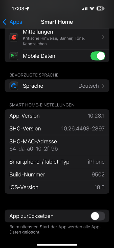

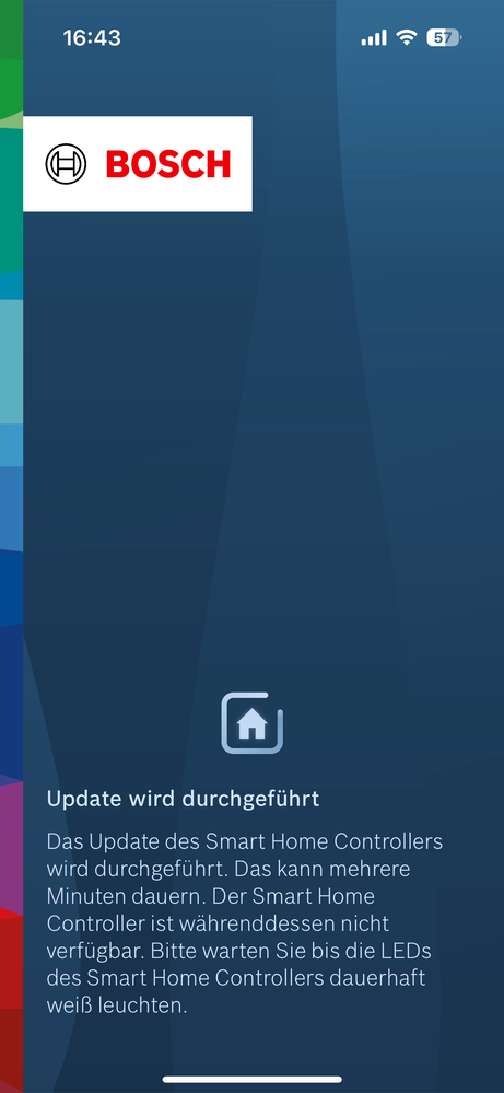

Michael_aus_TV
bei mir zeigt die App an, dass ein Update durchgeführt wird, somit kein Zugriff auf den Controller. In den iOS App Einstellungen wird angezeigt, dass immer noch Version 10.26 im SHC besteht. Diverse Neustarts um das Update auf 10.28 zu machen haben nicht zum Erfolg geführt. Was tun?
Danke & Grüße
Michael
Flensplopp
Moin aus dem echten Norden!
Mein SHC I läuft mittlerweile auf der Version 10.28.4742-3339.
Die von ihm gesteuerten 38 Geräte laufen einwandfrei.
Mit meiner Android-App 10.26.3874 API_3.16 habe ich kein Problem auf das System zuzugreifen.
Nur mit meinem iPad (IOS 17.7.8) gibt es ein Problem:
App komplett gelöscht, nach dem 03.07.25 App aus dem Store neu geladen. Nach dem Öffnen der App
"Jetzt loslegen", "Mobilgerät hinzufügen", manueller Eingabe der Controller Generation und der MAC-Adresse  kommt automatisch (ohne Eingriffsmöglichkeit) "Update wird durchgeführt". Dieser Vorgang terminiert dann nicht.
Bug, Fehlbedienung oder muss ich mich noch gedulden?
VG
Flensplopp

woodruff
auch wenn der Beitrag auf gelöst steht, konnte ich nach dem Durchlesen keine Lösung für das beschriebene Problem finden. Ich hatte im Juni ein Update angestoßen und seit dem sehe ich für alle IOs Geräte hier im Haus beim Start der App "Update im Gange". Ich habe mir dann extra ein altes Androidhandy gesucht und dort die App installiert. Dort komme ich rein und kann meine smarten Geräte sehen und wohl auch nutzen, aber bei Systemupdate steht auch "Update im Gange". In den Systeminfos steht die Version 26.
Ein Neustart des Controllers hat nichts gebracht und den Stecker vom Router und Controller ziehen hat leider auch nicht geholfen. Muss ich da jetzt noch auf eine gepatchte Version der Clients warten? Im Moment ist Sommer und alle Thermostate stehen auf "Off" aber spätestens im Herbst würde ich halt schon wieder gerne die App bedienen können....
Jemand eine Idee was ich noch probieren kann? Oder hilft hier nur abwarten und hoffen, dass es irgendwann wieder geht?
