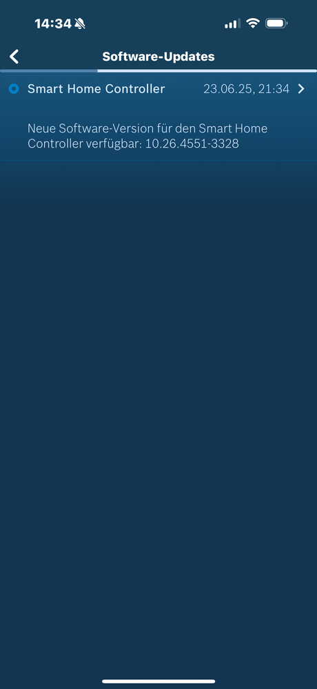

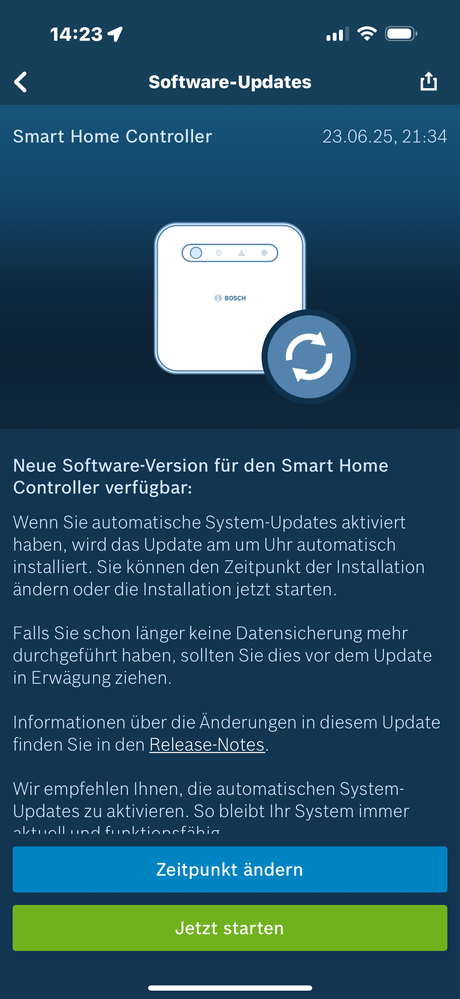

Trotz Stromtrennung und Neustart lässt sich das Firmware-Update auf dem Bosch Smart Home Controller II nicht ausführen.

@ahmedahmed welche Version soll der installiert werden? Und welche Version hat der Controle aktuell?
Bitte das Update erst mal abbrechen, bis du diese Fragen geklärt hast.
Möglicherweise findest du auch in den Release Notes noch hilfreiche Hinweise.
ahmedahmed

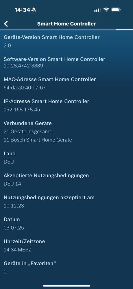

Anbei die Versionen:
@ahmedahmed Du hast bereits die aktuelle Version. Wie Geomo schon sagte: Die Update-Meldung einfach ignorieren, ist ein Fehler.
