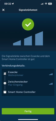

Sehr cool, der neue Signalstärketest:
XM

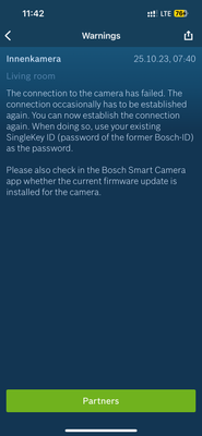

Update ist grundsätzlich sauber und schnell durchgelaufen, die Licht-/Rollladensteuerung II - Rollladensteuerung brauchen wohl noch ein wenig. Allerdings ist meine Eyes Innenkamera II seit Stunden nicht erreichbar, in der Kamera App ist sie aber erreichbar. Folgendes wird mir in den Benachrichtigungen angezeigt, muss ich wirklich das neu anbinden? Ich habe noch eine Eyes Außenkamera im System und beide Kameras sind in zahlreichen Automationen eingebunden, dann muss ich ja alles neu aufsetzen?
HRs
Same here....
Innenkamera wieder nicht erreichbar.
Auch nach mehrmaligem Entkoppeln/neu verbinden...
Entwickelt sich Standardfehler nach einem SHC Update.
Gruß HRs

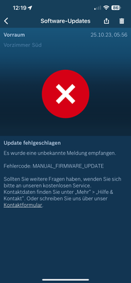

ALLERDINGS habe ich heut früh gesehen, dass das Update auf all meinen drei Rolladensteurungen II gescheitert ist bzw. Es eine entspr. Fehlermeldung gab:IMG_3802.PNG
Ist das ein bereits bekanntes Problem? - Die Steuerung hatte ja mal ein Update bekommen, dass dann wieder zurückgerollt wurde. Ich habe das Gefühl die Versionierung stimmt hier nicht, wenn das Modul all diese Updates bekommen hat.

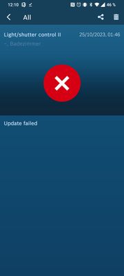

Das SHC-Update lief bei mir gestern Vormittag problemlos durch. Bei der Lichtsteuerung II stand dann den ganzen Tag, dass das Firmware-Update durchgeführt wird. Und heute nun die Fehlermeldung, dass es fehlgeschlagen ist, ähnlich wie bei @Mastermind. Wie starte ich das Update neu? Sicherung habe ich schon kurz ausgeschaltet, keine Änderung.
Heinz-Springer
Auch bei uns ist das Update der Lichtsteuerung II fehlgeschlagen
Es wird schon analysiert. Warten ist angesagt.
@STdesign Danke, mittlerweile habe ich den Thread auch gefunden. Läuft ja mal wieder. 😂
WICHTIGER HINWEIS:
Wir haben den Update-Prozess vorerst pausiert. Hintergrund: Es hat sich ein Fehler bei der Firmware für die Licht-/Rollladensteuerung II eingeschlichen. Dieser führt dazu, dass das Update der Firmware fehlschlägt. Ihr könnt die Licht-/Rollladensteuerung II trotzdem weiter wie bisher nutzen. Ein Reset ist nicht notwendig. Wir arbeiten mit Hochdruck an der Lösung. Ein weiteres Update folgt so schnell wie möglich.
