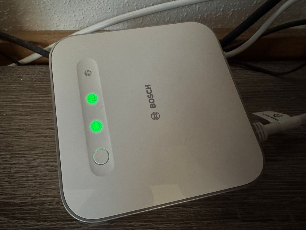

@Geomo Die Power und Netwerk LED leuchten beide konstant grün (kein blinken) - Fernzugriff hatte ich nie aktiviert da HomeKit aktiv ist.

@GeeEmm Hat dein Controller Internetzugriff? Eigentlich müsste die Cloud LED auch grün leuchten. Ohne Cloudverbindung kann der Controller auch kein Update ziehen.
GeeEmm
Hallo @Geomo ,
die Cloud LED leuchtet bei mir nicht, bin mir aber nicht sicher, ob die ohne aktiviertem Fernzug jemals geleuchtet hat. In der Firewall sehe ich keine Denys, auch lässt der DNS Filter weiterhin "rollouts-cs.bosch.smarthome.com" Verbindungen zu (der Controller ruft wohl alle 5 Min diese URL auf).
Wenn die App keinen Bug hat, wurde in der Bosch Cloud etwas geändert? Gibt es neue Ports / Domains die zugelassen werden müssen? Kann Bosch meinen Controller remote prüfen?

@GeeEmm ja, dazu musst du bitte ein Support Ticket öffnen und die Mac ID mitteilen. Hast du teilweise mal die Firewall deaktiviert und die Portfreigaben erlaubt? Was für einen Router hast Du?
@Geomo Danke! Hatte innerhalb von 5 Min einen Rückruf vom Support erhalten, das Problem ist wohl bereits bekannt und es wird daran gearbeitet - ich bin wohl nicht alleine damit 😂

@Philip @Geomo Vielen Dank für eure Unterstützung, der Support hat soeben das Problem durch manueller Zuweisung des Updates 10.31 gelöst und der Zugriff per App funktioniert wieder ✌️
