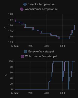

@Sabrina Nach Neustart des Controllers hat sich die Situation noch weiter verschlechtert. Die Thermostate haben fast 2 h vor der Warmphase auf gemacht.
Zum Start der Warmphase wieder auf 29% zu und wieder auf.
45 Minuten danach haben die Thermostate komplett zugemacht, nur um dann wieder langsam zu öffnen.
Da wir heute auch ein Problem mit unsere Heizung hatten (Heizkreistemperatur 30 Minuten nach Start Tagesprogramm 35°), wurde es im Haus praktisch überhaupt nicht warm.

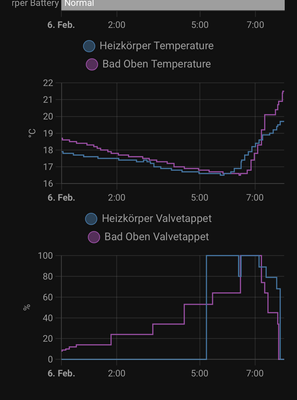

Im Vergleich dazu mal die Regelkurve der HT I in den Bädern. Im Bad EG (Heizkörper) haben wir das schnelle Aufheizen gestartet (100% vs. 80% beim HT II.
Ein neues Systemprotokoll habe ich eben noch mal hochgeladen.
