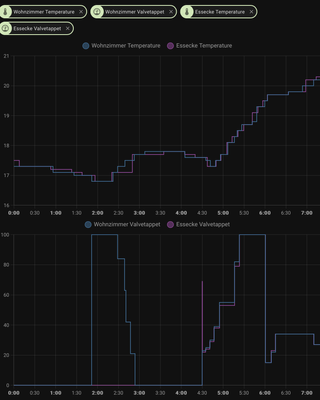

@Sabrina @SmartHomeRookie Auch bei mir haben die HT II (mit RTII) heute wieder 1,5 h vor der Warmphase gestartet. Da wir heute Nacht -4° hatten, hat unsere Heizung anscheinend höhere Heizkreistemperaturen bereit gestellt. Denn um 06.00 Uhr, zur Warmphase, war die Solltemperatur fast erreicht.
Dabei öffnen die Ventile zuerst auf 69%, um dann auf 22% zu schleßen. Mit den 22% Ventilöffnung gibt es mit den HT II an unseren Danfoss Ventilen keinen Durchfluss. Gut zu sehen ist, dass sich der Raum erst ab 40% Ventilöffnung erwärmt, 20 Minuten später. Ich hatte hier schon mehrfach geschrieben, dass unsere alten HT I am selben Heizkörper schon unter 10% Ventilöffnung den Heizkörper erwärmen.
In der Nacht ist die Raumtemperatur mal unter die 17° der Warmphase gefallen, da haben die HT II wie von mir erwartet reagiert: 100%.
In Vergleich dazu noch mal die HT I mit RT I die bei uns im grünen Bereich im Dachgeschoss montiert sind. Diese Geräte waren bis zu den HT II im Wohnzimmer montiert.
Gut ist zu sehen, dass die HT I den Raum auch bei 25% Ventilöffnung erwärmen und eindeutig die 17° der Kaltphase enger führen als die HT II, bei deutlich weniger Ventilöffnung.
Gefühlt ist das für mich die energieeffizientere Regelstrategie. Aus > 50.000 jährlichen, beruflichen Kilometern weis ich das man für die gleiche Durchschnittsgeschwindigkeit stark unterschiedliche Verbräuche haben kann. Fährt man gleichmäßig, in einem engen Regelbereich des Gaspedals, wird wesentlich weniger verbraucht, als wenn man die gleiche Strecke mit Vollgasphasen und ausrollen zurücklegt.

Das wäre sehr interessant zu sehen, bei mir gibt es auch erst ab ~25% Durchfluss. Was das ganze super träge macht. (immer werden 1 bis 3 unnötige schritte gefahren, was 10/15 Minuten Verzögerung mit sich bringen).
Ich denke, die ersten Firmwareversionen für die HT II haben wohl richtig kalibriert, aber an vielen Heizkörpern bei 0% nicht richtig geschlossen. Als das behoben werden sollte fingen (denke ich) die Probleme an. Ich kann mir vorstellen, dass der Regler "deutlich" Druck auf das Ventil bringen muss, um richtig zu schließen. Womöglich haben sie einfach das ganze lineal verschoben, was jetzt dazu führt, dass das Ventil unter Umständen erst spät öffnet.
Ideal wäre vielleicht, bei 0% ordentlich Druck aufzupacken (wie aktueller Stand), und zwischen 1-100% den ursprünglichen Algorithmus zu verwenden, also einfach einen Sprung bei 0%.
Aber es sind am Ende alles nur Vermutungen/Spekulationen, die zu dem Fehlerbild passen, den Bug muss am Ende Bosch selber beheben. Aber für diese Heizperiode habe ich die Hoffnung aufgegeben... 🤣

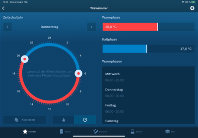

Seit dem Update auf 10.12 vom 30.01. fällt mir auf, das unser Wohnzimmer nachmittags nicht mehr geheizt wird, obwohl die Warmphase bis 22:00 Uhr geht.
Jetzt sehe ich, dass die Solltemperatur auf 17° abgesenkt wird. Ich bin mir aber sicher, dass nicht eingestellt zu haben:
