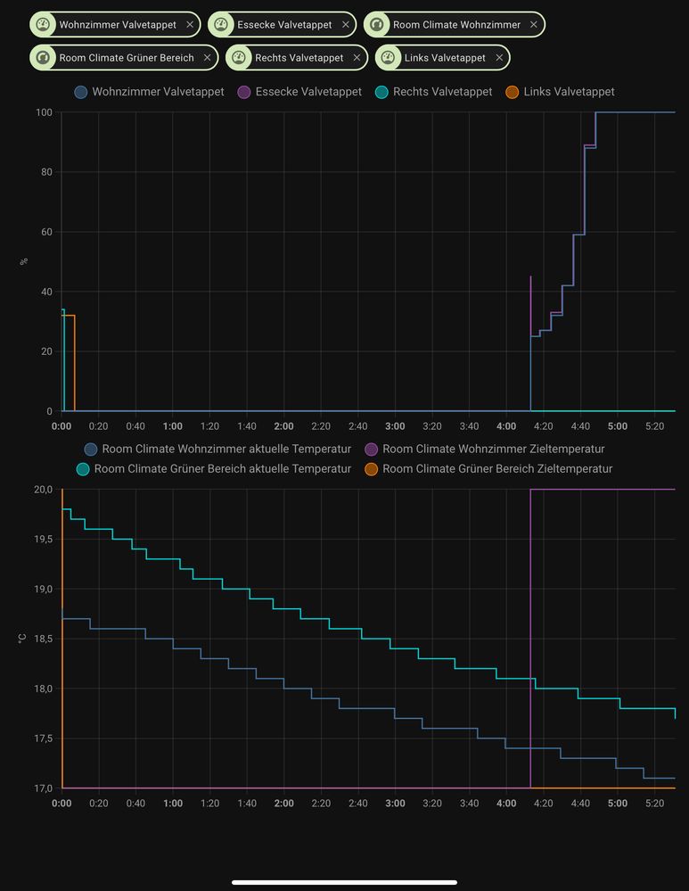

@Sabrina @JBR mit der Tschamm-Integration sehe ich im HomeAssistent jetzt auch die Zieltemperatur.
Gestern Abend wurde diese selbstständig um 20:00 auf 17° gesetzt, obwohl die Warmphase bis 22.00 Uhr geht.
Heute früh wurde sie um 04:12 auf 20° gestellt, obwohl die Warmphase um 06:00 beginnt.
Dabei wurde aber offensichtlich nicht die Anforderung Komfortwärme an die Heizung gesendet, denn die stand kurz vor 6 Uhr noch auf 17°.

@Sabrina das nächste komische Verhalten. Um 07:09 haben die HT II bei -2,5° zur Zieltemperatur auf 22% zugemacht um dann wieder langsam zu öffnen.
Ich werde jetzt, wie @SmartHomeRookie, den RT II aus dem Wohnzimmer löschen.
