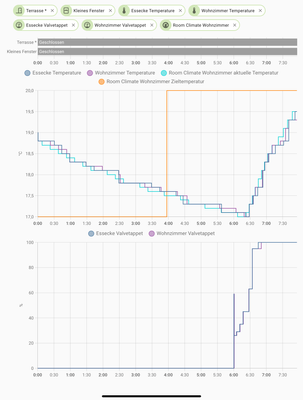

@JBR das Verhalten wird immer interessanter. Nachdem ich den RT II im Wohnzimer 3 Tage solo verwendet habe, also ohne HT II, habe ich gestern wieder alle im Raum Wohnzimmer zusammengefügt.
Heute früh hat dann die Warmphase wieder fast 2 Stunden zu früh gestartet, die HT II habe aber erst um 06:00 Uhr, also mit Beginn der Warmphase das erste Mal geöffnet. Mit dem bekannten Verhalten: erst auf 59% auf, dann sofort wieder zu auf 26% und dann langsam öffnen.
Bei -3° zur Zieltemperatur würde ich erwarten, dass die Ventilöffnung mindestens mit den 59% startet.
Ein aktuelles Systemprotokoll habe ich hochgeladen.

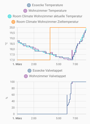

@JBR @Sabrina heute das identische Verhalten. Die Warmphasetemperatur im Raum Wohnzimmer wird um 03:57 Uhr aktiviert. Die Heizkörperthermostate öffneten aber erst um 06:00 Uhr, dem eigentlichen Start der Warmphase.
Ein weiteres Systemprotokoll habe ich hochgeladen.

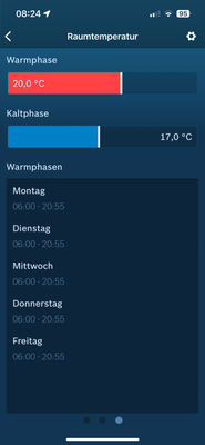

@JBR @Sabrina es geschehen noch Zeichen und Wunder. Ohne weiteres Zutun hat heute die Warmphase tatsächlich, wie gewünscht, um 06:00 Uhr gestartet:
Wenn jetzt die Heizung dabei auch noch richtig heizen würde, wäre langsam alles gut.
Wie bereits beschrieben, wird die Heizung bei mir bei 22% „Ventilöffnung“ nicht warm.
Außerdem erwarte ich bei -2,5° zur Zieltemperatur eine größere Ventilöffnung und zwar nicht erst nach 45 Minuten.
Um das Wohnzimmer jetzt warm zu kriegen, behelfe ich mir mit wiederholtem schnellem Aufheizen.

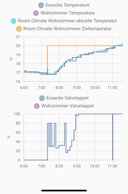

@Sabrina @JBR der Einsatz des schnellem Aufheizen scheint die Aufheizphase noch weiter zu verlängern.
Durch 4 x schnell Aufheizen haben die HT II heute über 1,5 h benötigt, bis 100 % Ventilöffnung erreicht wurden, bei immer noch -1,3° zur Zieltemperatur.
Auch spannend und neu: Als um 11:00 Uhr die Zieltemperatur 20° erreicht wurde (3,5 h nach Start der Warmphase!!!) haben die HT II kurz zugemacht, um dann sofort wieder auf 100 % zu öffnen.
