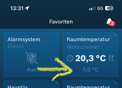

@JBR @Sabrina es geschehen noch Zeichen und Wunder. Ohne weiteres Zutun hat heute die Warmphase tatsächlich, wie gewünscht, um 06:00 Uhr gestartet:
Wenn jetzt die Heizung dabei auch noch richtig heizen würde, wäre langsam alles gut.
Wie bereits beschrieben, wird die Heizung bei mir bei 22% „Ventilöffnung“ nicht warm.
Außerdem erwarte ich bei -2,5° zur Zieltemperatur eine größere Ventilöffnung und zwar nicht erst nach 45 Minuten.
Um das Wohnzimmer jetzt warm zu kriegen, behelfe ich mir mit wiederholtem schnellem Aufheizen.
