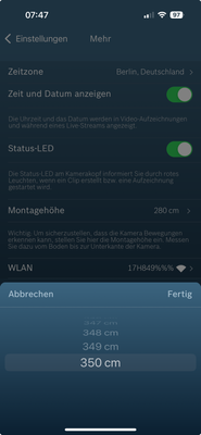

Hallo @Elektrostylezz,
bitte beachten - die Radarsensoren der Kamera schauen im wesentlichen horinzontal mit einem nach unten geneigten Winkel. Das ist so ausgelegt, dass damit die Detektion bei typischen Montagehöhen neben / leicht über einer Haustür gut funktioniert.
Direkt unterhalb der Kamera können die Radarsensoren aus geometrischen Gründen keine Objekte detektieren. Wie bei den meisten Bewegungsmeldern auch.
Dieser Bereich ist bei den typischen Montagehöhen relativ klein.
Zusätzlich nutzen wir auch eine Bewegungsanalyse dieses Bereichs des Kamerabildes um das Licht zu schalten.
Das funktioniert auch gut - allerdings wenn es zu dunkel wird, ist die Erkennung von Bewegung schwierig. Man kann für diesen Fall notfalls das untere Ambiente-Licht ganz schwach leuchten lassen.
Bei Montagehöhen von 300 ... 350 cm und mehr wird dieser Bereich unterhalb der Kamera entsprechend größer. Ob das zur Zufriedenheit funktioniert, hängt also davon ab, was unterhalb der Kamera geschieht (Eingangstür oder Laufweg mit Aufzeichnung von Clips und Licht einschalten / oder ein Bereich der uninteressant ist).
Gruß / Marcel
@Elektrostylezzz Bei der Eyes Außenkamera II lässt sich die Kameraeinheit neigen und schwenken und fürs Radar die Montagehöhe bis auf 350 cm einstellen:
