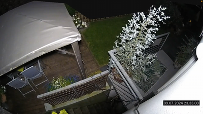

Ambientelicht „Lassen Sie ihre Terasse mit Ambientelicht …“. Sorry, ich habe Leuchtstreifen von etwa 40 cm an der Hauswand. Da ist nichts von Stimmungsbeleuchtung. Meine Frau meinte, da bräuchte man mindestens 6 Kameras um Stimmung zu erzeugen. Das Frontlicht, von dem ich dachte, es könnte das farbige Licht kann aber nur Kalt- bzw. Warmweiß. Warum keine Farbe? Das Licht strahlt übrigens nicht so breit wie die Kamera bei gedrehtem Objektiv aufzeichnet. Insofern ist am Rand ziemlich dunkel.
  • im Bild sieht man auch die nach unten gehende Kellertreppe. Diese wird aber weder vom Radar noch von der Kamera detektiert. Kann die Personenerkennung keine Personen von oben erkennen? Radarbereich ist auf 8 Meter, da sollte die Person schon erkannt werden, bevor sie die Treppe hinuntergeht. Aber eben außerhalb des Aufzeichnungsnereichs. Es wird aber mit „Radar 180 Grad“ beschrieben. Sind aber in der Praxis dann doch die 130 Grad.

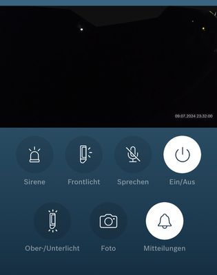

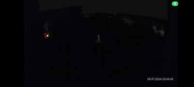

  • Ich las auch was von Infrarotbildern in Dunkelheit. Die Innenkamera macht das perfekt. Bei mir ohne Frontlicht schaut das Bild aber so aus:

Hi @Rainerle .
Die Nachtsicht kommt durch die Frontlampe.
"Denn dank integrierter Beleuchtung mit bis zu 1100 Lumen liefert die Eyes Außenkamera II rund um die Uhr gestochen scharfe Full-HD Farbvideos. So haben Sie Ihr Zuhause auch bei Dunkelheit perfekt im Blick."
Aber ja. Ist dunkel in der Nacht. 😂
Das ist mir die Tage auch erst bewusst geworden 😃.
Ich habe direkt an der Grundstücksgrenze eine Laterne, die die ganze Nacht leuchtet. Daher ist bei mit im Hof immer Hell auch ohne die Beleuchtung der Kamera.
Jetzt zog meine Kamera der 1. Generation in den Garten und war überrascht das man ohne die Ambiente Beleuchtung gar nichts sieht. Habe die Beleuchtung vorne ab 22:30 Uhr abgeschaltet.
Muss ich im Garten jetzt aber auf jeden Fall die ganze Nacht durchleuchten lassen.

Ja es ist in der tat dehr dunkel ohne Licht 😅 Die Kamera hat keine wirkliche Nachtsicht sondern Leichtet es sich aus. Zumindest was Menschen angeht erkennt sie aber zuverlässig.
Da ich mit der Kamera einen langen Weg abdecke, reicht die Leuchtkraft aber nicht um gute Videos aufzunehmen. Die Erkennung erkennt etwas, das ist gut, das Licht geht an, es bleibt zu dunkel, man sieht nur schemata.
ich habe testweiee eine Eufy und was von reolink daneben hängen (sieht bescheuert aus), die haben aber eine echte Nachtsicht und dadurch habe ich ein super Bild.
ist ein wenig wie handyfotos mit blitz. Geht, gehört aber verboten.
die Boschkamera arbeitet also eher als reine Kamera ohne tiefere Technologie
  OK, die Kamera hängt 3 Meter über der entsprechenden Treppenstufe. Aber 2,40 m über dem Treppenabsatz. Ja, das könnte ein Kriterium sein um nicht auszulösen. Deshalb die eingebaute Wasserwaage und die exakte Höhe der Kamera? Referenzwert der von der Kamera gemessenen Höhe per Radar und dazu die Körpergröße bei Bewegung?
Inzwischen kann ich auch die Clips sehen - ohne etwas zu tun, einfach über Nacht.
Interessant. Ein sanfter Windstoß bewegte zweimal den Eukalyptus (siehe Bild oben auf dem Treppenabsatz) und hat eine Erkennung ausgelöst. Offenbar entspricht er dem „Raster Mensch“.

wenn die Bewegungen des Eukalyptus fälschlicherweise als Mensch erkannt werden, dann könnte eine geringere Empfindlichkeit bei der Bewegungserkennung helfen.
Auf welcher Stufe steht die aktuell?
Marcel
@Marcel_S Danke für den Hinweis. Bisher auf volle Stufe, seit ein paar Tagen auf der vorvorletzten - also bei der der Radar noch aktiv ist. Seither passt es.
