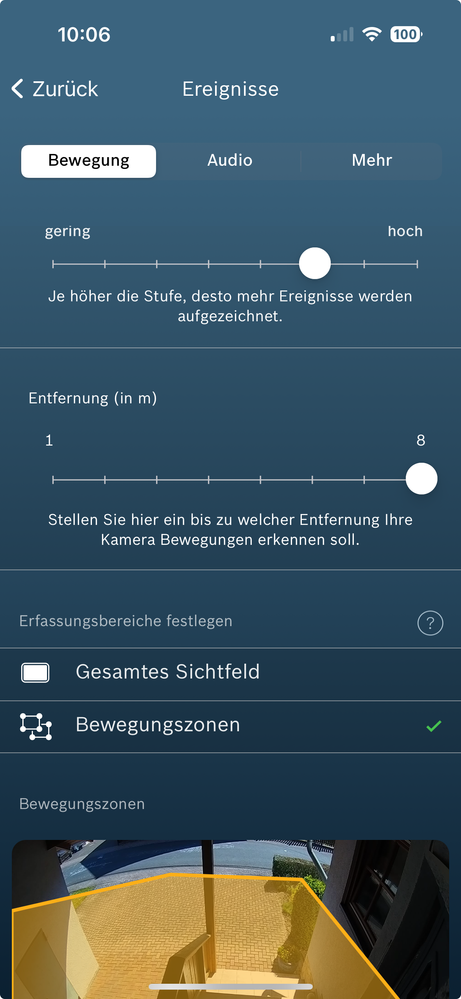

@Lotti verstehe ich auch nicht.
Habe dasselbe festgestellt. Passanten wurden außerhalb der Bewegungszone festgestellt. Habe dann die Reichweite reduziert und nun scheint es zu gehen.
Bei mir geht es auch bei 1m nicht. Siehe meinen Beitrag etwas weiter oben.

Danke @Michelle . Ich wollte noch etwas testen, bevor ich das Ergebnis bekannt gebe.
Ich denke, dieses Problem ist gelöst. Dank der Hinweise von @Geomo , @Christopher  und @SmartHomeGuru auf einen Beitrag in den FAQ habe ich die Empfindlichkeit auf die dritthöchste Stufe reduziert. Nun werden keine Bewegungen mehr auf der Strasse registriert. Ich konnte sogar die Entfernung wieder auf 8m stellen. Also bis zum  Straßenrand. Bildschirmfoto 2024-07-09 um 10.06.49.jpeg.png

Hi @Lotti @Christopher , wenn ich die Einstellungen im Screenshot anschaue, fällt mir spontan dieser FAQ Beitrag ein:
@SmartHomeGuru . Danke auch von mir. Probiere ich aus. Ich gehe jetzt auf die dritthöchste Empfindlichkeitsstufe, stelle die Entfernung wieder auf 8 m und der Bewegungsbereich erfasst nicht die Strasse. Bildschirmfoto 2024-07-09 um 10.06.49.jpeg.png
@SmartHomeGuru Vielen Dank für die Info.
Ich dachte, ich fange empfindlich and und Taste mich nach unten. Mittlerweile ist die Empfinglichkeit geringer eingestellt.
