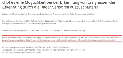

Ich denke, dieses Problem ist gelöst. Dank der Hinweise von @Geomo , @Christopher  und @SmartHomeGuru auf einen Beitrag in den FAQ habe ich die Empfindlichkeit auf die dritthöchste Stufe reduziert. Nun werden keine Bewegungen mehr auf der Strasse registriert. Ich konnte sogar die Entfernung wieder auf 8m stellen. Also bis zum  Straßenrand. Bildschirmfoto 2024-07-09 um 10.06.49.jpeg.png

Hi @Lotti @Christopher , wenn ich die Einstellungen im Screenshot anschaue, fällt mir spontan dieser FAQ Beitrag ein:
@SmartHomeGuru . Danke auch von mir. Probiere ich aus. Ich gehe jetzt auf die dritthöchste Empfindlichkeitsstufe, stelle die Entfernung wieder auf 8 m und der Bewegungsbereich erfasst nicht die Strasse. Bildschirmfoto 2024-07-09 um 10.06.49.jpeg.png
