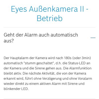

Hi @Deee .
Ich hab Grade das hier in den FAQ gefunden.
 also irgendwas automatisches muss da geplant sein. Die Hoffnung stirbt zuletzt.
Hallo @Deee
aktuell lässt sich nur mutmaßen. Ich und anscheint viele andere auch, haben die beworbene Kamera so verstanden, dass sich die Sirene über BSH schalten lässt.
Leider gibt es hierzu noch keine Aussage seitens Bosch. Ich hoffe da kommt noch was. Wann und ob man überhaupt damit rechnen kann.
