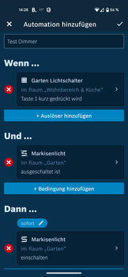

Ich nutze den Dimmer mit dem Universalschalter (Flex). Anders als bei einem verdrahteten Schalter, erfolgt die Bedienung dann wie bei anderen smarten Lampen (Ledvance) im 2-Tasten-Modus (oben an & heller dimmen / unten aus & dunkler dimmen).
Auch hier wird standardmäßig mit der zuletzt eingestellten Helligkeit eingeschaltet.
Ich habe gerade mal etwas rumprobiert, was mit Automationen ggf. möglich ist:
Du könntest dann weitere Helligkeiten auf andere Tasten und den langen Tastendruck legen. Der aktuelle Universalschalter II bietet bis zu acht Möglichkeiten. Oder zwei Tasten mit der klassischen Dimmer-Konfiguration im 2-Tastenbetrieb, wie eingangs beschreiben, belegen. Bleiben für davon unabhängige Automationen noch vier Optionen.
Was leider nicht funktioniert: Die klassische Konfiguration des Universalschalters mit dem Dimmer im 2-Tastenbetrieb, zusammen mit der Automation. Dann schaltet er zunächst auf 100 % und dimmt einen Augenblick später auf die Helligkeit der Automation. Das Verhalten ist also analog zu dem mit verdrahteten Schalter.
Edit: Ob die, ggf. zusätzliche, Nutzung des Universalschalter (Flex) oder Universalschalter II eine Option für dich ist, ist natürlich eine ganz andere Frage.
