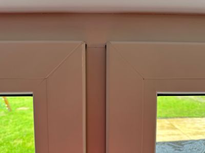

Moin zusammen, ich habe zwei Fenster, die sich wie eine Flügeltür öffnen lassen:
Das linke Fenster öffnet sich also nach links, das rechte Fenster nach rechts.
Bestände die Möglichkeit, nur einen Tür-/Fensterkontakt II zu verwenden? Ich habe die Idee, den Sensor in der Kitte zu platzieren und auf jedem Fenster einen Magneten.
Funktioniert das oder benötige ich hier zwangsweise zwei Sensoren?
Mit zwei Magneten wird es auch als geschlossen angezeigt, wenn eins geöffnet ist. Weil der zweite meldet noch "zu".
An einen Flügel den Sensor, an den anderen den Magnet. Ggf. unterfüttern, damit der Abstand nicht zu groß ist, bis 15 mm sind erlaubt. Der Magnet der Plus-Variante könnte gut geeignet sein zur Befestigung in diesem Fall.
