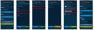

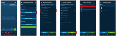

Hi @rahehl, du kannst in unserer App leider kein Thermostat einem bestimmten Heizkreis zuordnen.
Für die Soll-Raumtemperaturanhebung und -absenkung benötigst du jeweils eine eigene Automation, in der du alle Thermostate gleichzeitig ansprechen kannst:
1. Wärmüberschuss vorhanden:
2. Kein Wärmeüberschuss mehr vorhanden:
