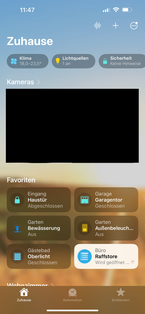

emdimac
Auch mit der neuen Software hat sich da leider nichts verändert.
Es bleibt bei einem Glücksspiel, ob das Raffstore bei einer Automation aus der Apple Home App reagiert oder nicht.
Mir ist nur aufgefallen, dass die Steuerung nicht reagiert, wenn sie bei "wird geöffnet..." hängen bleibt:
