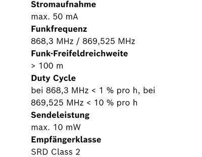

Was meinst du? Beziehst du dich auf eine parallele Nutzung beider Funkprotokolle (alt: 867 MHz, neu: Zigbee 2,4 GHz)? Das ist kein Problem.
SHC II + Funk-Stick mit 75 Geräten, 239 Automationen, 106 Zuständen;
Ah, das alte ZigBee Protokoll ist auf 867 MHz - das beruhigt. Und der controller unterstützt ja beide Protokolle - dann kauf ich die „Vorgänger Kontakte und löte“. Super!

Sorry, jetzt muss ich nochal genau nachfragen. Mein Verständnis wäre, dass der „alte“ Türkontakt I mit dem alten Protokoll arbeitet. Nach der Info von STdesign auf 867 MHz.
Ist das ok?
Schau mal hier für valide Info 😉 ... Ich korrigiere: 868 MHz
