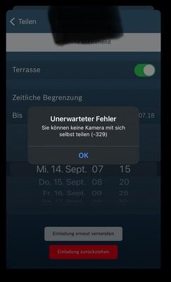

@geotie Ich habe es eben noch mal probiert. Wenn die SmartCamera App auf dem Smartphone installiert ist, öffnet sich beim klicken auf den Einladungslink bei mir die SmartCamera App zur Aktivierung:
Ich kann mich natürlich nicht selber einladen, muss das die Tage noch mal mit einem Freund testen.
