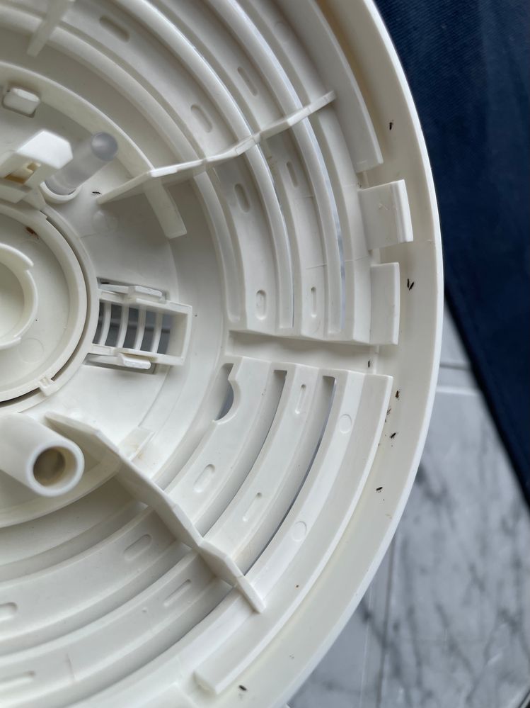

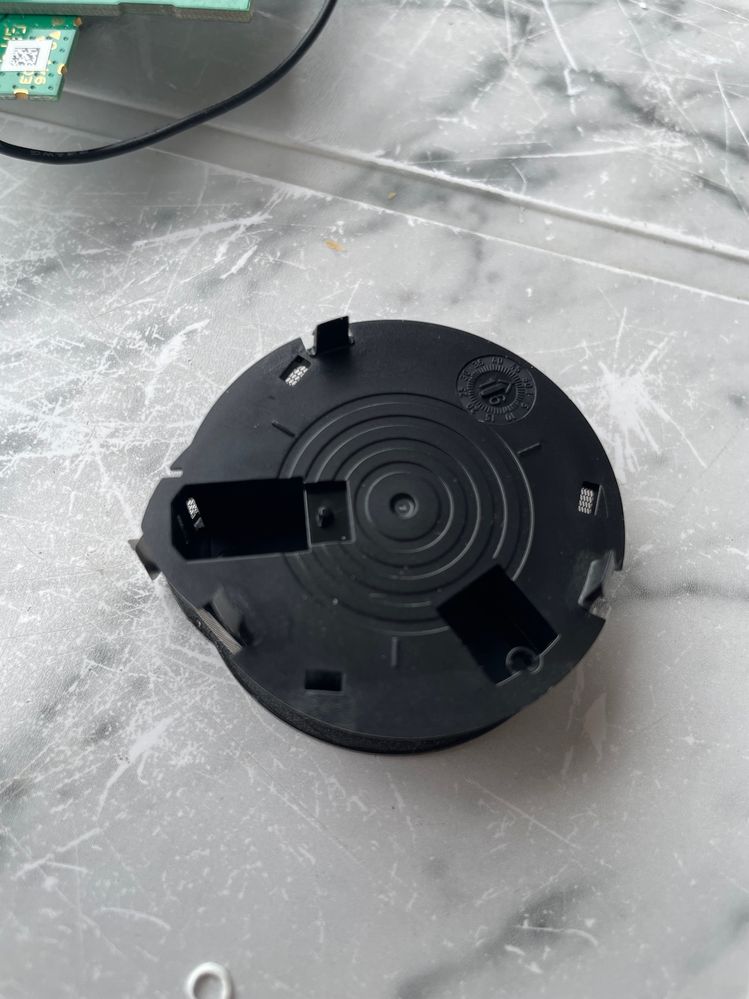

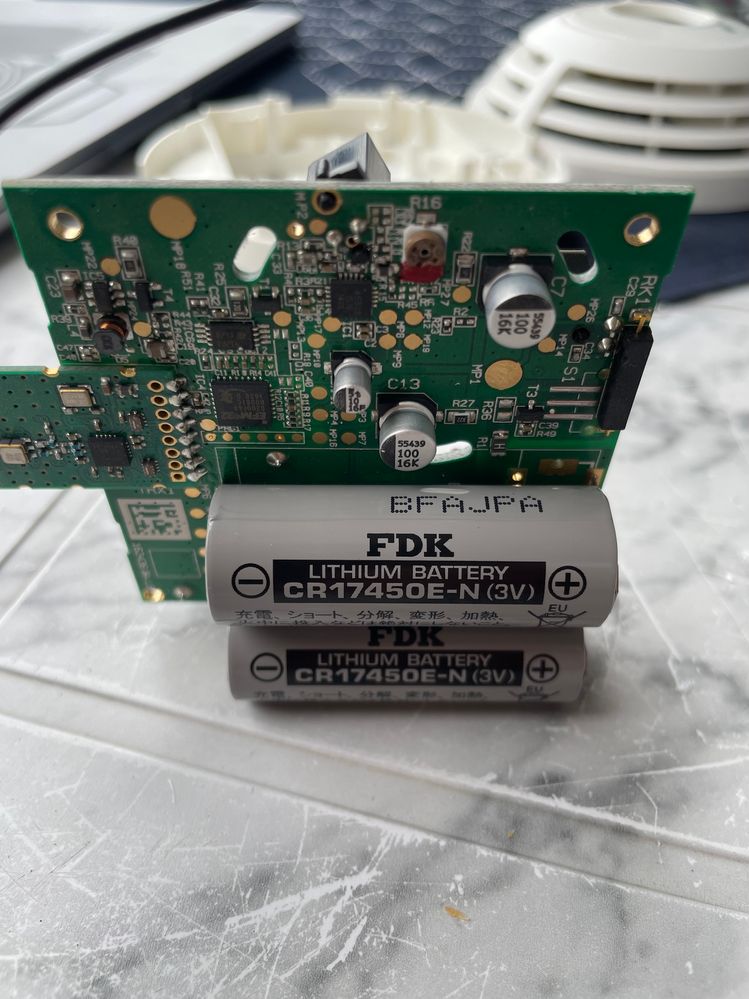

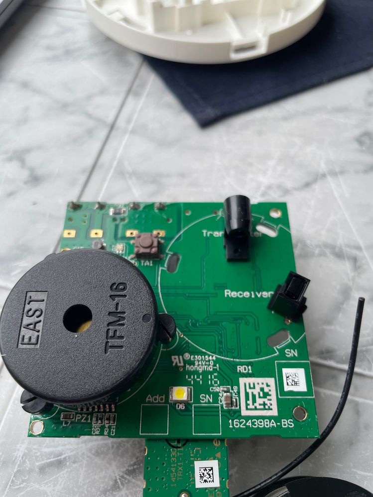

Es ist leicht die Ursache der Probleme aus Staub zurückzuführen, kann man ja nicht beweisen, dass es nicht so ist. Es zeigt aber auch wie einfach der Rauchmelder aufgebaut wurde. Ein Rauchmelder einer BMA würde idR nicht auf Staub reagieren und auslösen. Staub würde eine Auslösung verzögern oder verhindern. Rauch hat eine chemische Kennlinie und besteht aus einem Dispersionsmittel (Luft und Verbrennungsgase) und der dispersen Phase (feste und flüssige Partikel). Ein Rauchmelder sollte bzw. müsste daher auch die chemische Kennlinie reagieren. Das ein Rauchmelder für 5€ nicht auf die chemische Kennlinie reagiert, kann ich akzeptieren. Von einem Melder von Bosch oder einem anderen vernetzten System erwarte ich dies schon.

17. November 2024 08:51 - bearbeitet 17. November 2024 08:53
Nach ausführlicher Diskussion mit dem Service sind wir auf eine logisch klingende Erklärung gestoßen:
In der Messkammer wird eine "kleine Lichtschranke" zur Rauchdedektion betrieben. Die Wellenlänge der Leuchtdionde ist an der Grenze der menschlichen Sinnesgrenze. Beim genauen Hineinschauen bei völliger Dunkelheit erkennt man eine leichte Lichterscheinung. Allerdings ist dieses Licht für kleine Insekten gut sichtbar und "sehr anziehend". Deshalb auch die Auslösungen in der Nacht und völliger Dunkelheit. Bitte nicht falsch auffassen, aber diese kleinen Krabbeltierchen gehören zur natürlichen Umgebung und sind in jeder menschlichen Umgebung zu Hause, bei 60-70% Luftfeuchtigkeit fühlen sie sich besonders wohl. Z.B. Hausstaubmilben u.ä. Mini-Krabbelgetier. Machmal unter der Wahrnehmungsgrenze >0,5mm. Leider passen diese Minis durch die Löcher in der Rauchmesskammer.
Einige User berichten von Erfolg, wenn man die Geräte mit scharfen Luftstrahl oder für Elektronik geeignetem Kontaktreinigungsspray durchsprüht.
Sicherlich ist das auch ein Ansatz für eine Weiterentwicklung beim Hersteller, aber auch mit der Anzahl der Rauchmelder potenziert sich die Gefahr durch og. Fehlauslösung. Mein Fazit: Bei "fehlalarmanfälligen" Meldern mit Reinigungsspray durchpusten, die Anzahl der Rauchmelder auf eine Mindestzahl begrenzen und bei hartnäckigen Fällen auf jeden Fall einen Reklamationsprozess/Ticket auslösen.
