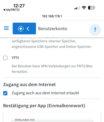

@GW1 Um den Fernzugriff auf die Fritz!Box zu nutzen, musst Du MyFRITZ! aktivieren.
GW1
Das ist mir schon klar. Funktioniert aber nicht weil Voraussetzung ist halt (lt. AVM) die IP Adresse. Und die gibt es bei dem Mobilfunkvertrag nicht.
