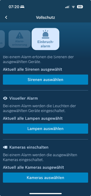

@Steve80 Du kannst Die Kameras im Alarmsystem aktivieren, dann werden sie im Alarmfall eingeschaltet:
10 Automationen.

Um Missverständnisse zu vermeiden: Eingeschaltet werden heißt in diesem Zusammenhang, dass sie im "Standby" laufen. Aufnahmen machen sie erst, wenn die Kamera selbst dieses Ereignis erkennt.
Und wie geschrieben, rotes Licht und Sirene werden ebenfalls nicht vom Alarmsystem aktiviert.
