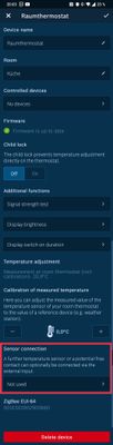

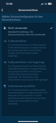

@STdesign so sehen die Sensoreinstellungen für den RT II aus:

Topp, danke 👍🏻
Das schaut doch perfekt aus für mein Vorhaben!

@Philip, laut Beschreibung in der App kann an den Anschluss auch ein potentialfreier Kontakt angeschlossen werden, in der Konfiguration sind dann aber nur Temperaturfühler auswählbar. Ist da der Text vielleicht schon weiter und das Feature kommt noch?
