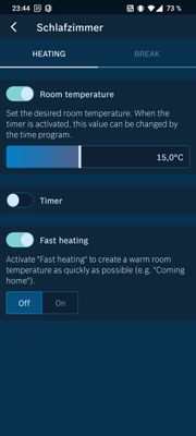

@Philip, ich habe nochmal etwas herumprobiert: Das schnelle Aufheizen lässt sich per Szenario sofort beenden, aber nur, falls in dem Szenario nicht auch eine Temperatur gesetzt wird. Das würde ich klar als Bug bezeichnen.
Dieses Szenario beendet das schnelle Aufheizen sofort, verändert aber die Temperatureinstellung nicht (funktioniert also wie erwartet):
Dieses Szenario setzt die Temperatur auf 15°, beendet aber das schnelle Aufheizen nicht:
