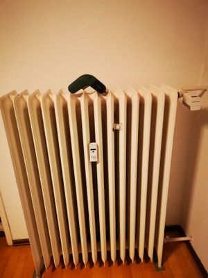

No Banana for scale, but Banana shaped IXONo Banana for scale, but Banana shaped IXOJa, wie ich schon irgendwo mal schrieb handelt es sich bei dem Heizkörper um ein altes Gusseisernes Modell welches auf dem Boden steht, und eine gewisse Trägheit mit sich bringt. Die Vorlauftemperatur ist bei uns recht hoch würde ich sagen (ich müsste das mal messen). Das heißt wenn das Ventil mal voll auf war und der Heizkörper mit Heißwasser geflutet wird von oben bis ganz unten, dauert es bestimmt 25min bis der wieder abkühlt und der Raum nicht nachheizt.
Hier aber doch die Frage, warum hatten davor die CometDECT, AVM Fritz, und das HKT1 kein Problem. Das HKT2 stellt sich aber an.
Wenn das HKT1 heizt wird das obere drittel bis maximal 50% der höhe des Heizkörpers warm, es moduliert die Ventilöffnung unglaublich präzise. Wenn das HKTII steuert ist der Heizkörper von ganz oben bis ganz unten HEISS.
