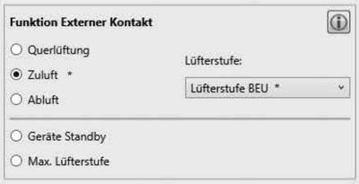

Die Lüfterdrehzahlen werden von der Helios-Steuerung über PWM vorgegeben, diese benötigst Du daher auf jeden Fall. Sie hat einen externen Kontakt, den Du in der Tat per smartem Relais ansteuern kannst, allerdings nur mit einer einzigen (konfigurierbaren) Funktion:
Alex1986
Vielen Dank! Das werde ich doch demnächst mal testen.
