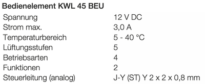

in unserem Haus ist eine 24/7 Lüftung mit Wärmerückgewinnung installiert. Die Bedienung findet aktuell analog über die Steuereinheit Helios KLW 45 BEU statt. Diese würde ich gerne smart machen und in mein Bosch Smart Home System integrieren. Die Lüftungsanlage hat folgende Eigenschaften / Funktionen:
Ist einem von Euch bekannt, ob dies mit bspw. dem Smart Relais möglich ist oder hat das gar schon umgesetzt?
Wenn sich nur eine begrenzte Anzahl von Funktionen smart machen lässt, wäre mir am wichtigsten, die Lüftungsstufen zu schalten.

Die Lüfterdrehzahlen werden von der Helios-Steuerung über PWM vorgegeben, diese benötigst Du daher auf jeden Fall. Sie hat einen externen Kontakt, den Du in der Tat per smartem Relais ansteuern kannst, allerdings nur mit einer einzigen (konfigurierbaren) Funktion:
