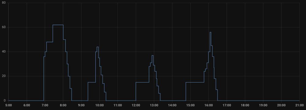

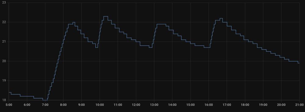

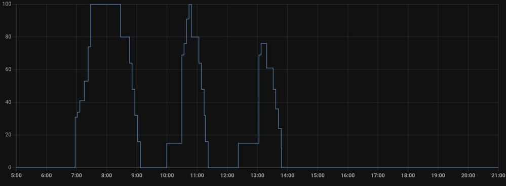

Raum1-TemperaturRaum1-TemperaturRaum1-VentilöffnungRaum1-VentilöffnungRaum2-TemperaturRaum2-TemperaturRaum2-VentilöffnungRaum2-VentilöffnungLeider muss auch ich meine Beobachtungen aus dem letzten Jahr wiederholen.
Der Heizalgorithmus scheint durch die Updates etwas weniger aggressiv zu arbeiten, aber "pumpt" unverändert die Wärme in die Räume.
Hier zwei exemplarische Messungen von zwei unterschiedlichen Räumen von gestern.
(Der obere Raum wird am Nachmittag durch die Sonne erwärmt, daher bleibt hier die Temperatur bis abends stabil)
Wir arbeiten ausschließlich mit Geräten der zweiten Generation und haben in jedem Raum neben dem HKT II auch einen RT II.
Das Ergebnis ist ein sehr unangenehmes Raumklima.

wenn ich mir die Grafik ansehe, frage ich mich, ob die Programmierer das Fach Regelungstechnik während ihrem Studium besucht haben.
Ich befürchte langsam, dass es nicht der Entwickler ist, sondern man an der Steuerungselektronik gespart hat und die Hardware einfach nicht mehr kann.
Anders kann ich mir die absurd schlechte Steuerung nach über einem Jahr Nachbesserungen nicht mehr erklären...
