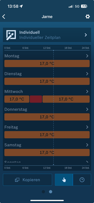

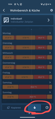

"LO" bedeutet Low und wird angezeigt, sobald du ein oder mehrere Fenster im gleichen Raum öffnest und der Dienst "Nachhaltiges Lüften" aktiv wird. Das Thermostat schließt dann und gewährleistet noch eine Frostschutzfunktion. Sobald du das/die Fenster schließt, wird der vorherige Zustand wieder eingenommen.
Die Hand bedeutet, dass der sogenannte manuelle Betrieb aktiv ist. Das Thermostat wird dann nicht nach dem hinterlegten Zeitplan gesteuert, sondern
  • Anhand von Automationen
  • Oder einfach nach Benutzeingaben
Die Uhr 🕒 bedeutet, dass das Thermostat nach einem hinterlegten Zeitplan, also einer Zeitschaltuhr, gesteuert wird. Für jeden Raum kannst du bis zu 5 Zeitpläne anlegen.
Die Umschaltung zwischen und 🕒 kann sowohl händisch in der App, direkt am Heizkörper-Thermostat oder Raumthermostat oder auch mittels Szenarien und Automationen erfolgen.
@Calle Low bedeutet nachhaltiges Lüften, ausgelöst durch ein geöffnetes Fenster.
🕖 = Automatikbetrieb
= Manueller Betrieb
Das findest Du auch in den Einstellungen der Raumtemperatur.
Im manuellen Betrieb kannst Du dort z.B. keine Einstellungen vornehmen.

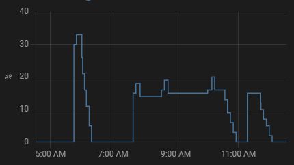

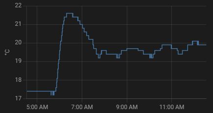

Hallo Bosch Team, was ist passiert?
Nachdem mir von der Familie, mit Nachdruck, geraten wurde die Thermostate auszutauschen habe ich das zum Schutz der Geräte auch gemacht und die alten Heimeier angeschraubt.
Bis auf das in meinem Büro und das funktioniert seit heute wie durch ein Wunder perfekt.
Da ich jetzt nicht sonderlich Abergläubig bin und ein Wunder mal ausschließe, stellt sich doch die Frage warum plötzlich? Letzte Woche gab es noch das bisher gewohnte auf und ab.
Seit heute plötzlich feinste Ventilanpassungen und plötzlich auch Durchfluss bei unter 20% Ventilöffnung.
Raumtemperatur weicht nur minimal von den eingestellten 19,5 Grad ab. Es gibt zwar Abweichungen aber die sind durch Lüften oder rein und rauslaufen alle voll erklärbar. Das Beste ist dann auch noch das die Ventilöffnung dann verständlich darauf reagiert.  Raumthermostat liegt zwar hier, ist aber aktuell nicht mit dem Thermostat verknüpft.
Am System und Raum hat sich also nichts geändert und der Heizkörper war über das Wochenende aus.
Gab es ein geheimes Update oder ist es doch eine Wunder?
Ich bin jedenfalls begeistert und so bekommt das Thermostat von mir 5 Sterne. Aber eine Erklärung dafür wäre schön.

Wir haben keine Raumthermostate, aber trotzdem ein recht unzuverlässiges Regelverhalten des HT II, aber wie gesagt, größtenteils liegt das daran, dass bei <20% eingestellter Ventilöffnung das Ventil keinen Durchfluss erlaubt.
Das ist ja mal interessant, die Ventilöffnungen sehen wie bei uns aus, aber die Temperatur reagiert tatsächlich plausibel auf die Einstellungen, leider bei uns weiterhin so, dass alle HT II bei <20% Ventilöffnung keinen Durchfluss erlauben.
@LacusTemporis Kannst Du bitte auch die Solltemperatur teilen und die Zeitskala?
Mit dem vorletzten Update für den Controller gab es auch ein Update für die HT II (mitten im Sommer).
Ich konnte noch keine entscheidende Verbesserung feststellen (s.o.).
Bei uns benötigen die HT II 25 Minuten bis sie voll auf sind.

klar, die Bilder waren etwas ungünstig. Habe ich ausgetauscht.
Solltemperatur ist 19,5 Grad
@LacusTemporis Die 19,5° kamen dann um 5.45 Uhr aus dem Zeitprogramm?
Mit der Tschamm-Integration kannst Du Dir auch die Solltemperatur (room climate) darstellen lassen.
ja, die Tschamm-Integration muss ich mal installieren.
Ich habe die Temperatur um 5:45 über die App auf 19,5 Grad gestellt (Büro ist im Keller). 19,5 Grad waren dann um 5:59 Uhr erreicht.
Als ich um 6 in den Raum kam dachte ich auch erst hier stimmt was nicht, war üblicherweise sonst noch kalt.
@LacusTemporis danke für die Info. Das werde ich morgen früh auch mal so testen. Bisher läuft es über Zeitschaltuhr.
