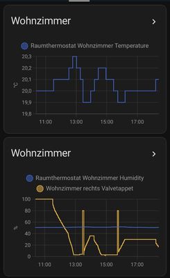

also bei mir hat sich nach dem letzten Update einiges getan.
Wie ich schon schrieb, wurde es bei uns nach dem Update gefühlt besser. (https://community.bosch-smarthome.com/t5/technische-probleme/probleme-nach-firmware-update/m-p/79335...)
Zunächst dachte ich das ich Zuhause damit weiterhin Probleme bekomme. Dem war aber nicht so, hat sich erstmal keiner beschwert. Also blieben die Teile dran und mein Ehrgeiz wurde geweckt.
Ich habe dann einige Automationen in Home Assistant gebaut. Zum einen wird bei unterschreiten der Solltemperatur jetzt immer sofort der Boost aktiviert (mal sehen wie die Batterien das finden). Weiterhin werden beim erreichen der Solltemperatur die Heizungslüfter ausgeschaltet, dies reduziert die Heizkörperleistung natürlich schlagartig um ein Vielfaches. Also kein Überheizen mehr. Allerdings reicht die geringe Vorlauftemperatur um die Werte zu halten. Wenn die Solltemperatur um 0,2 Grad unterschritten wird schalten sich die Heizungslüfter wieder ein.
Das Ergebnis ist nahezu perfekt. Hier Beispiele von heute und gestern bei -1 Grad Außentemperatur, 20 Grad Soll- und 35 Grad Vorlauftemperatur.
Da gibt es nichts mehr zu bemängeln. Richtig interessant ist das die Ventile, wenn einmal eingepegelt nicht mehr ganz zu gehen. Dann ist auch bei 1, 2, 3 Prozent der Heizkörper auch über Stunden noch warm. Das Raumgefühl ist perfekt.
Hier wurde um 11 Uhr mal gelüftet, daher die Spitze nach unten.
Ich bin also aktuell zum voll zufrieden Kunden mutiert.
Es ist natürlich vollkommen klar das dieses Szenario für die meisten nicht darstellbar ist. Man bräuchte eine entsprechende Isolierung, Einfluss auf die Vorlauftemperatur und aktiv Heizkörper. Es ist also weiterhin Kritik zu üben, denn zur Miete mit 70 Grad Vorlauf kann das so nicht funktionieren. Aber hier ist jetzt mal der Beweis das es Grundsätzlich funktioniert, wenn auch etwas weit hergeholt.
Aber auch die positiven Dinge dürfen ja mal gesagt werden, nicht immer nur motzen.
Allerdings mache ich mir aktuell Sorgen bezüglich der Geräuschentwicklung einiger Thermostate. Stört mich zwar nicht, da die Heizung nachts aus ist und die Thermostate zu, aber das Bauchgefühlt bezüglich Haltbarkeit ist irgendwie nicht so gut. Aber das ist eine anderes Thema.
Update: Hier nochmal das ganze Diagramm:
