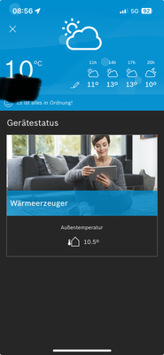

@Tomatoman Wenn Du einen Außentemperaturfühler hast wird der verwendet und die Webtemperatur für Prognose etc.:
mazeza
Bist Du sicher das der vorhandene verwendet wird ?
Da ich keinen habe und Bosch sehr knausert mit Informationen ,kann ich dazu leider nichts sagen.
mazeza
Der CT 200 übernimmt die Steuerung deiner Heizung ,die Außentemp. wird wie schon gesagt aus dem Internet bezogen .Stell den Fußpunkt auf 25 Grad und beobachte die Sache . Ziel der Heizkurvenoptimierung , so weit runter mit den Temperaturen wie möglich um die Bude warm zu kriegen.
Ich habe den Satz mit dem Außenfühler gelöscht , Wenn du den CT200 auf Außentemp. Regelung stellst ,sollte er den installierten Sensor erkennen.
Wenn nicht läuft es halt übers Inet.
