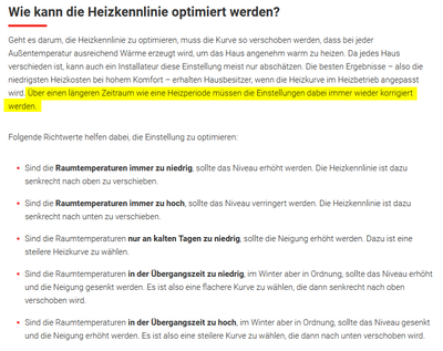

Ließ dich gern mal hier durch, ist sehr verständlich geschrieben.
https://www.heizung.de/ratgeber/diverses/heizkennlinie-definition-und-einflussfaktoren.htmlhttps://www.heizung.de/ratgeber/diverses/heizkennlinie-definition-und-einflussfaktoren.html
