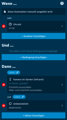

Du nutzt für das Ambientelicht also die Zeitschaltuhr in der (roten) Smart Camera App?
Dann entweder wie du schreibst, oder in der roten App das Ambientelicht deaktivieren und es nur per Automation in der (blauen) Smart Home App schalten. Bei einer zeitbasierten Schaltung macht das keinen Unterschied. Allerdings musst du bei Anpassungen der Zeit nur an einer Stelle ändern.
Die Automationen dann z.B.
Beim schalten des Frontlichts kannst du diesen Zustand "Ambientelicht" dann in der UND-Bedingung entsprechend nutzen, um unterscheiden zu können, ob du beim Ambientelicht "ein" oder "aus" setzt.
Das Ambientelicht wird m.W. immer mit der letzten Einstellung (Farbe, Helligkeit) eingeschaltet.

(1) Zustand anlegen: Ambiente_Zustand mit aktiv/inaktiv
(3) Zwei Automationen anlegen
(3a) Ambiente_TriggerAN: Wenn Sonnenuntergang, dann Ambiente_Zustand AKTIVIEREN und an der Kamera Frontlicht AUS und Ober-/Unterlicht AN
(3b) Ambiente_TriggerAUS: Wenn 23:00 Uhr, dann Ambiente_Zustand DEAKTIVIEREN und an der Kamera Frontlicht AUS und Ober-/Unterlicht AUS
(4) Als Schalter für das Frontlicht zB ein Relais einbinden: Terrassenlicht_Schalter mit eingeschaltet/ausgeschaltet
(5) Vier Automationen anlegen
(5a) Frontlicht ein (wenn Ambiente aus): Wenn (Terrassenlicht_Schalter = EIN) UND (Ambiente_Zustand = AUS), dann an der Kamera Frontlicht AN und Ober-/Unterlicht AUS
(5b) Frontlicht aus (Ambiente aus): Wenn (Terrassenlicht_Schalter = AUS) UND (Ambiente_Zustand = AUS), dann an der Kamera Frontlicht AUS und Ober-/Unterlicht AUS
(5c) Frontlicht an (Ambiente an): Wenn (Terrassenlicht_Schalter = EIN) UND (Ambiente_Zustand = AN), dann an der Kamera Frontlicht AN und Ober-/Unterlicht AN
(5d) Frontlicht aus (Ambiente an): Wenn (Terrassenlicht_Schalter = AUS) UND (Ambiente_Zustand = AN), dann an der Kamera Frontlicht AN und Ober-/Unterlicht AN
