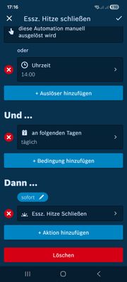

am 17. August 2026 17:49
Hallo
Danke für die Info.
Ich hoffe du kannst mit dem Screenshot etwas anfangen.
am 17. August 2026 18:56
ssz. Hitze schließen ist ein Szenario, richtig? Kannst du das auch als Screenshot hier posten?
am 17. August 2026 19:50
Muß man nach diesem Szenario noch ein Szenario eingeben mit einem oder zwei Prozent weniger Öffnung.
am 17. August 2026 20:12
Du musst in der Automation gar kein Szenario nutzen, siehe meine Antwort weiter oben. Falls du es doch damit machen möchtest, dann ein Szenario mit ein paar Prozent mehr Öffnung erstellen.

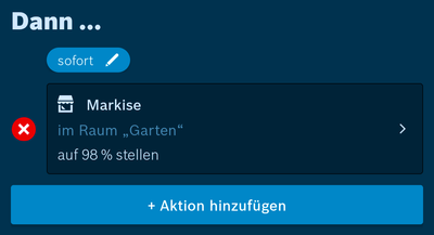

am 17. August 2026 19:14
Am einfachsten ist es, in der Automation nicht vollständig zu schließen.
Stattdessen so, an den gewünschten Öffnungswert musst du dich herantasten.
Das Prinzip ist beim Raffstore identisch.

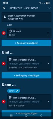

19. August 2026 19:18 - bearbeitet 19. August 2026 19:34
Die beste Lösung wäre wahrscheinlich, die Rollladensteuerung (I) durch die Rollladensteuerung II zu ersetzen.
Die Rollladensteuerung II kann auch Jalousien ansteuern und hier kann man recht einfach eine Automation mit Behanghöhe und Neigungswinkel der Lamellen erstellen.
Mit einer gegenläufigen Bewegung wird das mit der 1. Generation wahrscheinlich nicht klappen, weil je nach Größe des Raffstores 1% m.E. schon deutlich zu viel sind.
Hier mal ein Schreenshot aus einer Automation bei mir:
Hier stelle ich abends die Behanghöhe auf 70% und den Lamellenwinkel ebenfalls auf 70%
Es ist aber auch möglich, nur den Lamellenwinkel zu verändern und die Bahanghöhe gleich zu lassen:
Aber man kann sich das bei der 1. Generation natürlich ausrechen, wenn man die Höhe des Raffstores, die Zeit zum vollständigem Öffnen und die Wendezeit der Lamellen kennt.
