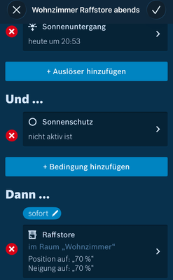

Hier mal ein Schreenshot aus einer Automation bei mir:
Hier stelle ich abends die Behanghöhe auf 70% und den Lamellenwinkel ebenfalls auf 70%

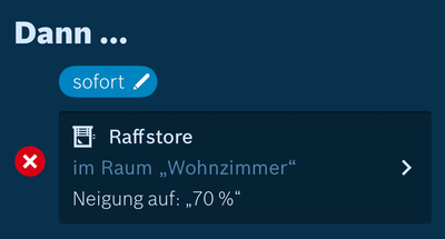

Es ist aber auch möglich, nur den Lamellenwinkel zu verändern und die Bahanghöhe gleich zu lassen:
