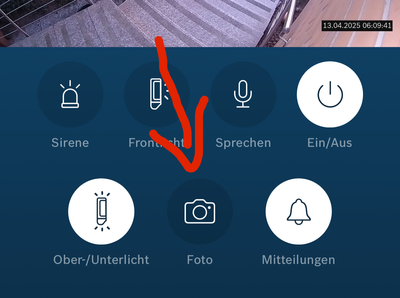

@Nexusextrem93 Der Livestream wird nicht aufgezeichnet, du kannst aber jederzeit Fotos innerhalb des Livestream machen oder die Bildschirmaufzeichnung des Smartphones aktivieren.
