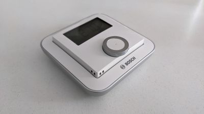

Lässt sich das Raumthermostat I im Gehäuse des Universalschalter FLEX nutzen?
in meinem Home Office ist es manchmal praktisch das Raumthermostat , welches seinen üblichen Platz an einer Wand hat, transportabel zu nutzen. So lege ich es z.B. an meinen Schreibtisch an dem ich tagsüber die Wohlfühltemperatur haben möchte. Leider ist dann die Rückseite komplett ungeschützt.
Hat jemand von euch Erfahrung, ob das Raumthermostat in das Gehäuse des Universalschalter (Flex) passt und vor allem darin uneingeschränkt funktioniert? Beide haben ja das 55 x 55 mm Maß. Soweit so gut, allerdings:
  • Passt das mit den Belüftungsöffnungen zur Temperaturmessung unten links, oder werden diese im Case des Flex-Schalters verdeckt?
  • Lässt sich das RT I auch leicht wieder entnehmen um es zurück in die Wandhalterung zu stecken?
  • Im Shop gibt es das Universalschalter Zubehörset. Ist es richtig, dass darin die Wandhalterung und das Flex-Gehäuse enthalten sind?
Danke für's teilen eurer Erfahrungen!
Und es geht doch!
Die Lüftungsschlitze bleiben frei. Auch sonst passen alle Details des Cases. Keine Ahnung auf welcher Erfahrung die oben oben markierte Antwort basiert.

Und es geht doch!
