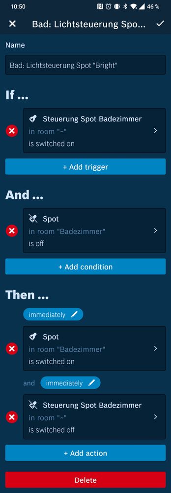

Ja richtig, nur den Schalter an S anschließen, Q freilassen. Falls Du nur einen Schalter benötigst kannst Du auch ein Smartes Relais verwenden.
Außerdem benötigst Du natürlich smarte Lampen oder alternativ an anderer Stelle eine zweite Lichtsteuerung oder Relais.
Für die Automationen gibt es verschiedene Möglichkeiten; ich habe es z. B. so gelöst:

Du kannst die Lichtsteuerung II oder das Relais auch als reines Eingangs-Modul verwenden, an das beliebige Taster oder Schalter angeschlossen werden. Über Automationen können darüber z. B. smarte Lampen oder auch andere Lichtsteuerungen gesteuert werden.

Könnte ich dann einfach Lichsteuerung II nehmen anschließen mit S1 nur ohne Lampe am Q1?
Wie bekomm ich dann die Automation hin das wenn ich drücke Licht angeht und wenn ich wieder drücke licht ausgeht?
Würde sich dann in der Automation überschneiden oder irre ich mich da?
