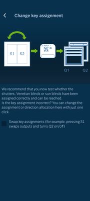

Das kannst du in die jeweiligen Einstellungen ändern:
Diese Einstellung findest du unter Gerät Konfiguration --> Schalter Zuweisung

Wahrscheinlich musst Du unter den Einstellungen die Laufrichtung anpassen, weil die LRS II nicht korrekt verkabelt wurde. Ggf. dann auch noch wie von SunilKulkarni beschrieben die Belegung vom Taster/Schalter.
Privater Endanwender
iPhone 16 mit iOS 26.1
Wie kann ich die Laufrichtung anpassen? Das Tauschen der Belegung von Taster wirkt sich nur auf den Taster in der Wand aus.
SuKu
Hast du Mal probiert den Kabel von S1 zu S2 zu tauschen?

Wie @STdesign unten schon geschrieben hat, wurde diese Funktion im Juni mit der SHC Version 10.28.4742-3339 eingeführt.
Ggf. musst Du erst die Firmware der Steuerungen aktualisieren. Du kannst in den Geräteeinstellungen der Steuerungen ganz unten sehen, ob die Firmware aktuell ist.
Neben dem softwareseitigen vertauschen ist es natürlich immer besser, die Steuerungen korrekt verkabelt zu installieren. Aber das hat bei Dir jetzt ja funktioniert.
