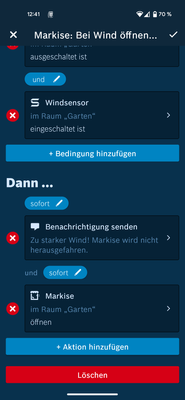

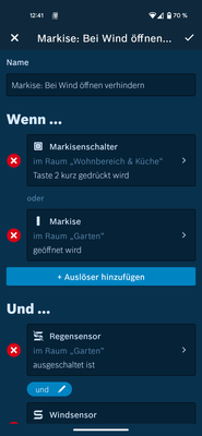

Schau mal hier, so habe ich das gemacht.
Die Automationen für Wind sind:
Außerdem nutze ich einen Universalschalter und einen Türkontakt an der Markise, was folgendes ermöglicht:
(Die Automationen für Regen sind entsprechend aufgebaut.)
